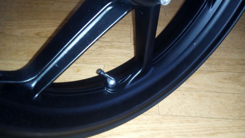

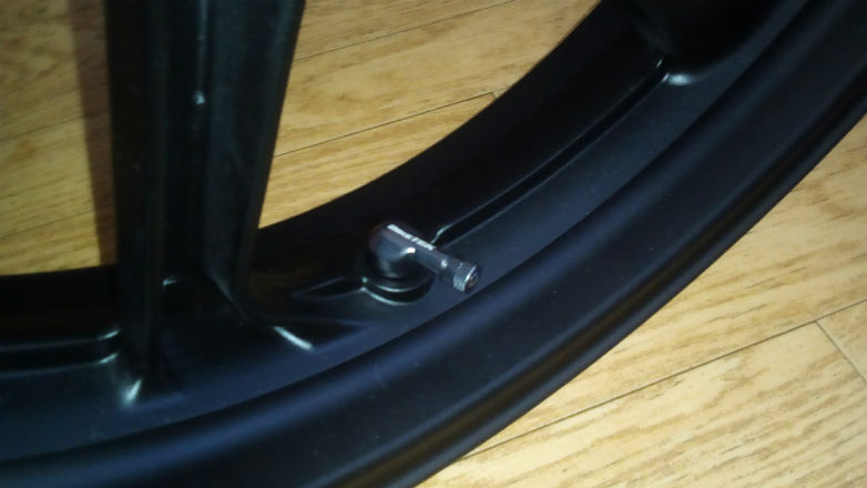

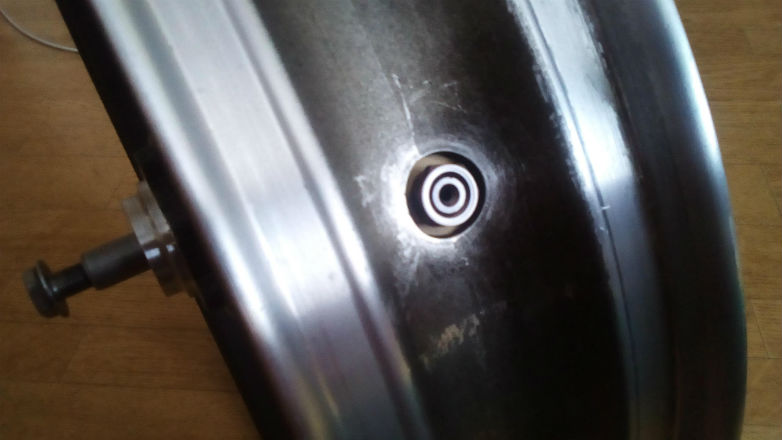

Använder 11,3mm så dom passar spoton i hålet. Måste förmodligen till gänglåsningsvätska för att vara på den säkra sidan.
Vinkelventil
Vinkelventil

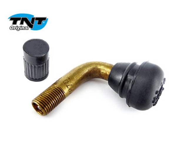

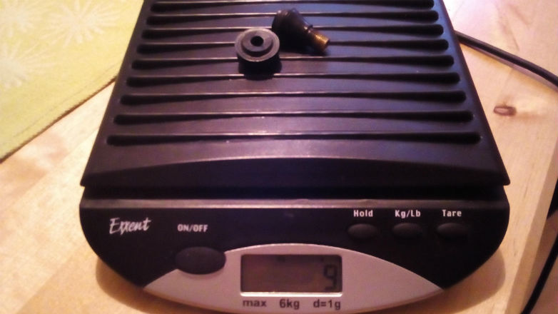

Hittade finfina vinklade ventiler på ryder-racing.com https://ryder-racing.com/butik/product_ ... d=14453som har en såå mycket bättre finish än övriga som jag tittat på. Väger 13g/st och det står BikeTEK på dom..bara det motiverar ett köp

Har beställt några efter att ha klämt sönder en vinkelventil på bakfälgen på det orange monstret från Österrike vars namn inte ska nämnas.
Om hojen är orange är fö diametern på fälgbiten åtta mm istf det standardmässiga 11,2 mm (som fö finns på Biltema också...).

Tänk på att man bör kolla balansen om man monterar en sån eftersom dom ofta kan vara tyngre än originalventilen.

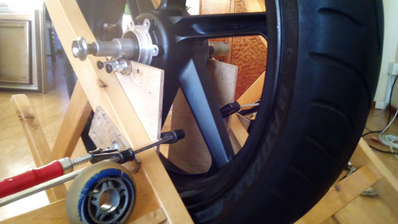

Skiljer inte mycket..men fick ta fyra femgrammare och nu är det spoton. Stannar i alla lägen och vikterna sitter nästan mittemot ventilen.Tyrannosaurus skrev:Tänk på att man bör kolla balansen om man monterar en sån eftersom dom ofta kan vara tyngre än originalventilen.

Snajdig balansställningvroom skrev:Skiljer inte mycket..men fick ta fyra femgrammare och nu är det spoton. Stannar i alla lägen och vikterna sitter nästan mittemot ventilen.
Re: Vinkelventil
Vaffö inte det för? Dom bidrar ju till "obalansen" så att säga. Och bromsskivan e ju av på bilden..lappen skrev:Snajdig balansställningvroom skrev:Skiljer inte mycket..men fick ta fyra femgrammare och nu är det spoton. Stannar i alla lägen och vikterna sitter nästan mittemot ventilen., men vill man inte ha skivorna på vid balansering?

Jo, därav min fråga...blacken skrev:Vaffö inte det för? Dom bidrar ju till "obalansen" så att säga. Och bromsskivan e ju av på bilden..lappen skrev:Snajdig balansställningvroom skrev:Skiljer inte mycket..men fick ta fyra femgrammare och nu är det spoton. Stannar i alla lägen och vikterna sitter nästan mittemot ventilen., men vill man inte ha skivorna på vid balansering?
Re: Vinkelventil
Tack lapp visst är den ett konstverk i siglappen skrev:Jo, därav min fråga...blacken skrev:Vaffö inte det för? Dom bidrar ju till "obalansen" så att säga. Och bromsskivan e ju av på bilden..lappen skrev: Snajdig balansställning, men vill man inte ha skivorna på vid balansering?
Angående nypskivornas vara eller ej så har jag gjort likadant förut och har efter avvägningen inte märkt nån skillnad i skarpt läge. Inga vibs upp till lagstadgat..
