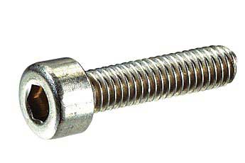

stefan skrev:Köpte insexbult med platt skalle i rostfritt, ser riktigt smutt ut.
Har du bild(er)?
Hur får du av dem när skallen är bortnött?
Greppa i skruven och vrida ?
Jaha, om själva gängbiten alltså... Kan vara lite svårt efter ett tag när skruven satt sig i aluminiumet, men antar att det funkar med lite våld, 5-56 och en rejäl tång, polygrip edyl
Tack för tipset iaf! Ska kolla på Biltema om de ha lämplig skruvar. :D

:idea: Sätt en mutter på skruven uppskuvad ända till skallen innan du drar dit skruven i fotpinnen. Då kan du använda mutterns sexkant när skruven ska lossas fastän skruvskallen är stukad. :idea:
#18 Inlägg av adrian_vg »
Göingen skrev: :idea: Sätt en mutter på skruven uppskuvad ända till skallen innan du drar dit skruven i fotpinnen. Då kan du använda mutterns sexkant när skruven ska lossas fastän skruvskallen är stukad. :idea:
Doh! Borde ha tänkt på det själv... :roll:

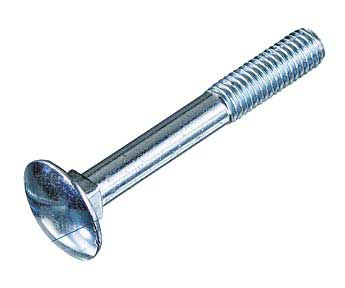

Den sista, vagnsbulten, kan du nog glömma. De är åt h-e för långa.
Gå för insexan och med muttern enl. tidigare förslag.

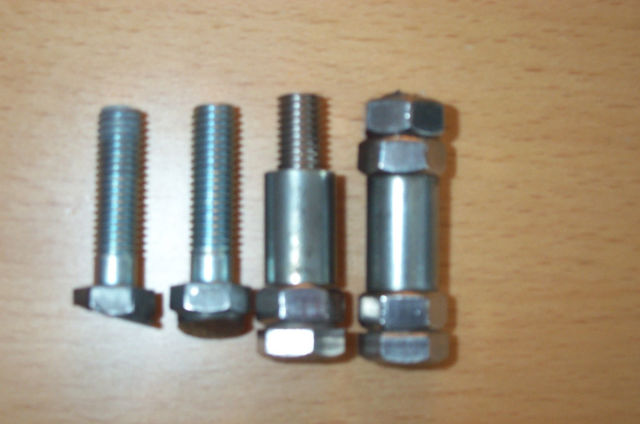

Handlade på Biltema igår. Det blev rostfria M8x50 med sexkantshuvud. Hittade inga insexbultar som var tillräckligt långa.
Satte på en M8-mutter längst in, sen distansen och ytterligare två muttrar. Biten som täcktes av de två muttrarna motsvarar nästan exakt den fria gängbiten som ska in i fotpinnen. Se bilder nedan.
Iaf, efter att ha sågat i en halvtimme hemma igår, gav jag upp. Kom ner ca en tredjedel (med lite god vilja) genom den jämrans bulten... Tog med bultarna till forskningsverkstaden på jobbet och det tog snubben knappt tio sekunder på den hela bulten och knappt fem på den påbörjade med en bågfil. Han flinade åt min fågelholk hela vägen ut sen... En halvtimme tog det mig och jag kom inte ens igenom!! :evil:
Nå, ska fila till ändarna lite och sen skruva i dem. Bilder som sagt nedan. Från vänster till höger: de två nerslitna original hjälteblobbarna, nya hjälteblobben utan de två distanserna jag hade som mall och längst till höger blobben med de två distanserna (två muttrar). Ledsen för bilderna, jag använde den hundra år gamla digitalkameran på jobbet.
Biltemabultarna i rostfritt kostade 60kr för en tiopack och dito rostfria muttrar 30kr för tio st. Jag har här en livsförbrukning hjälteblobbar. :lol:

Skrapade hjälteblobbarna lite grann på Rörken igår. Biltemas rostfria bultar verkar ok. De gick iaf inte av direkt.
