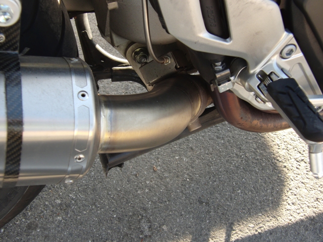

Jag har en 1200FD och byte til slipon efter å ha provat orginal-demparen et tag.
Helt tilfeldig valde jag Akrapovic och jag är mycket nöyd.
Jag vet om fler som har demonterad wiren til spjellet på demparen för at få mer ljud vid tomgång och låga varvtal. Dette blir helt FEL.
Servo, wire och detta spjell gjör at avgasene stengs med 80% slik at vridmomentet vid låga varvtal försterkas. Det har ochså at gjöra med avgasrening så klart.
Akrapovic har produserad sin slipon med ventil och wire, se bild
Är inte säker på om andre merker slipon leveras med ventil eller om det er raka rör. Vad med BOS ?

Anledningen att man kopplar bor vajern till avgasventilen, är främst att man får mycket bättre lågvarvs egenskaper den hackar inte på andra växeln exempelvis när man tar en snäv rondell mm. den har inget med vridet att göra. Den sitter bara där för att man skall klara ljudnivåerna.
Man får mulligare ljud på köpet utan att behöva varva över 6000 rpm :mrgreen:
Kopplas enklast ur genom att lyfta sadeln och och ta bort en liten plastkåpa vrid sedan ut servomotorn och koppla bort vajern.
Även Honda själva säger detta.
