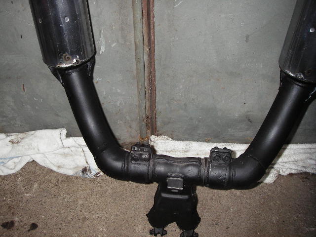

Så här ser det ut på 88:n orginal, då kan du säkert använda det till dom tidigare som har dämparna lite längre ner (annorlunda fotpinnar). Med ett slipon som är ihopsvetsat kan det nog bli problem utan att byta fotpinnar eller kapa/svetsa om röret på tvärsan.Löfwall skrev:Tanken är att nyförvärvet (86:a) ska få sjunga ut ordentligt men det banne mig inte lätt att hitta passande slip on! Jag har fått tag på ett som passar 88-89 och jag undrar vad det krävs för modifieringar för att få det att passa på min?

Aha, det ser ut som jag misstänkte, synd! Mitt eget ser ut ungefär som jag beskrev det, förutom att respektive sida "får" ett rör från främre och ett från bakre cyl.
Undrar hur man ska lösa problemet? Det lär inte hjälpa mycket att köpa ett system passande 88-89 eftersom kollektorn ser ut att sitta mitt under hojen. Jag har inte tillgång till ngn svets heller annars hade man ju kunnat tillverka egna anslutningsrör.
Om avgaset fram till kollektor ser likadant ut skulle man kanske kunna skaffa rör på skroten från 88-89 och på så vis få ett 4-2-system istället för 2-1+2-1.

Dina sitter alltså längre isär om jag uppfattat dig rätt? Ett tips är att kontakta http://www.avgascenter.se/ och höra vad dom vill ha för att göra en kollektor och om det behövs få ihop det med ljuddämparen.Löfwall skrev:Aha, det ser ut som jag misstänkte, synd! Mitt eget ser ut ungefär som jag beskrev det, förutom att respektive sida "får" ett rör från främre och ett från bakre cyl.
Om avgaset fram till kollektor ser likadant ut skulle man kanske kunna skaffa rör på skroten från 88-89 och på så vis få ett 4-2-system istället för 2-2+2-2.

"Förklaring" till min bild, längst ned är det 2 rör som går ihop till 1 och sedan fördelar ut sig till höger och vänster =4-2-1-2. Alltså är det 2 rör som jag har kvar på hojen 2-1vänster+2-1höger=2rör höger+vänster, har tyvärr inget kort på det.Löfwall skrev:Problemet är jag en en kollektor på var sin sida, alla 4 rören samlas alltså inte på ett ställe. Man skulle kunna säga att jag har ett 2-1+2-1-system. Bra tips med Avgascenter i Löddeköpinge! Det finns nog risk för att det blir ganska långt utanför min budget men värt ett försök.

Nu har jag studerat rephandboken. Blir ett väldans rörmokeri om du ska få plats med övergångar, håller nog på din ide om att köpa första rören på skroten. Annars är det nog bäst att kapa av röret till dämparen så att du får plats med övergången (4-1 röret), och sedan svetsa ihop det.
Okej, det får nog bli till att avvakta till jag får tag på en svets och lite rörstumpar. Men tack för all hjälp Tommy!Tommy Gsson skrev:Nu har jag studerat rephandboken. Blir ett väldans rörmokeri om du ska få plats med övergångar, håller nog på din ide om att köpa första rören på skroten. Annars är det nog bäst att kapa av röret till dämparen så att du får plats med övergången (4-1 röret), och sedan svetsa ihop det.
