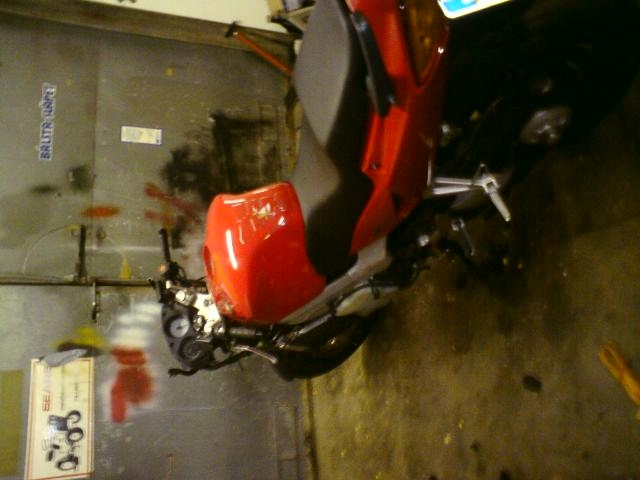

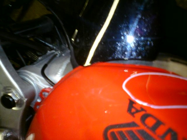

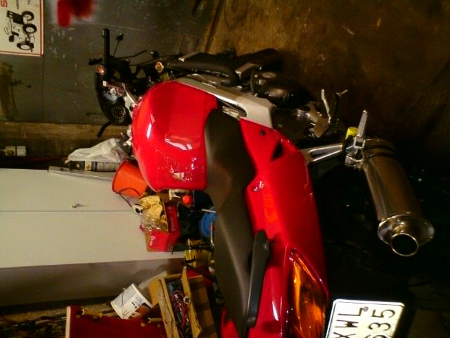

Pissiga bilder med mobilen, men tanken passar så gott som.
Det som blir lite tajt är innerdelen mot tanken på sidokåpornahögst upp.
Ser ut att kunna justeras bort men i värsta fall får man karva eller värma lite försiktigt på sidokåpan.
Det jag ser som + förutom att det finns tankcover är 1lit till och bättre stöd för knät och så förstås att ingen annan har det

Najs! Inga problem med kopplingarna till instrumenten?

Nu får du inte ha så bråttom, jag fick tanken för 2 timmar sen. Men vad jag kan se så ska orginal delarna passa, det var bara tanken ingen mätare eller pump som jag köpte.Conseal skrev:Najs! Inga problem med kopplingarna till instrumenten?

Har nu kollat, tankmätare samma men pump olika nummer, dock samma packning och ser lika ut så det är väl någon kontakt eller annat som skiljer. Får stoppa i min gamla pump och tank mätare, tanklock saknades också.
