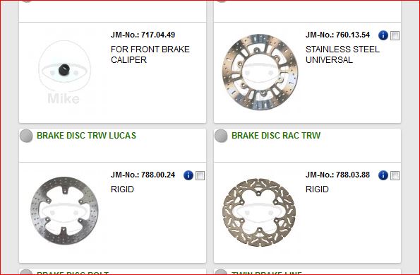

Den shoppen hade lite att välja på...blev ju helt snurrig :lol: Skulle kolla bromsskivor/belägg fram till pärlan, men det fanns för månag alternativ så blev helt kollrig..?
Passar alla dessa då när jag valt mc (fabrikat, modell etc)? Rigid? Är inte alla hårda/stela?

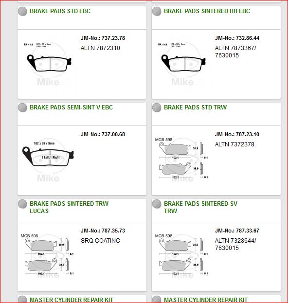

Sintered, semi-sintered..?

Nu chansar jag lite men det finns väl fasta, halvflytande och flytande bromsskivor?
/R
Re: Billiga delar Viffer
#4 Inlägg av lappen »
RhINO skrev:Nu chansar jag lite men det finns väl fasta, halvflytande och flytande bromsskivor?
/R
Stämmer, men min har tydligen fasta skivor (RC36 1992), och dessa kommer upp när jag väljer just denna modell. Av bilderna så är det lite svårt att avgöra om de är lika eller inte. Tror nog att så är fallet, men blir lite osäker.
Standard på Viffer bör du undvika sinterbelägg, på dessa skivor (eftermarknads) så vet jag ej, Feltema hade sintrade belägg förut till Viffer och andra hojar. Dom slutade att kränga dom efter ett tag, det var mycket klagomål på att deras belägg bokstavligen käkade bromsskivor, vilken dom verkligen gjorde. Körde en dag med deras sinterbelägg, och pajade bägge skivorna rejält. Generellt sett så ska man inte ha sintrade belägg till gjutjärnsskivor. Prova med semisinter till eftermarknadsskivorna..

blacken skrev:Standard på Viffer bör du undvika sinterbelägg, på dessa skivor (eftermarknads) så vet jag ej, Feltema hade sintrade belägg förut till Viffer och andra hojar. Dom slutade att kränga dom efter ett tag, det var mycket klagomål på att deras belägg bokstavligen käkade bromsskivor, vilken dom verkligen gjorde. Körde en dag med deras sinterbelägg, och pajade bägge skivorna rejält.
Var det därför... :idea:
Jag testade ju Biltemabeläggen på min förutvarande grönviffer. :?
Om du minns så hade vi en "något" animerad diskution om det då, du klagade på att dina bromsskivor hade tagit slut "hux flux" :D . Men dom beläggen var som ett svarvstål in i skivorna, körde kanske 20-30 mil och frätte bort ca: 1 till 2 mm av skivorna, dom såg ut som en par riktigt gamla stenkakor. Har flera polare som gjorde samma "upptäckt". En polare fick till och med byta skivor efter 2 dagars körande. Han stämde feltema och vann. Numera så har inte Feltema belägg till Viffer kvar i sortimentet, eller till samma knarr som polarn hade..
Jag köpte nya belägg nyligen. Det blev original och dom är inte så vansinnigt mycket dyrare än eftermarknadsbelägg.
Jag blev informerad av Hela Hojen där jag köpte dom att man absolut inte ska ha sintrade belägg, utan det ska vara keramiska.
Anledningen till varför jag köpte original? Originalbeläggen som satt på hojen när jag köpte den bytte jag efter 6300 mil. Nu har hojen gått 5300 mil till och när jag hade loss oken i vintras såg jag att det börjar kanske bli dags igen, dom var inte slut men jag tyckte att det kunde vara läge att köpa nya belägg medan Hela Hojen hade sin vinterrabatt. Men jag har inte monterat dom än för det finns mil kvar på dom gamla. Jo, jag för bok på allt jag gör med hojen, så jag har har full historik sen den var fabriksny :mrgreen: (jaja, sån är jag :mrgreen: )
Låt säga så här. Med belägg som klarar den distansen (dom biter ändå bra) så finns det ingen anledning att byta till nåt annat än original. Bak har jag f.ö. aldrig bytt belägg än.
Bromsskivorna är förresten inte gjutjärn (Guzzi och Ducce hade gjutjärn tidigare och det syntes där dom stod parkerade och det var lite luftfuktighet) utan det är nån slags stållegering. Dom rostar inte, men dom är heller inte rostfria som 70-talsskivorna som hade en fördel och en nackdel.
Fördel: Dom tog aldrig slut.
Nackdel: Dom tog aldrig... Jodå, men inte i regn. När man skulle till att bromsa i vätan så... Ne-e då. "Men bromsa då för H-VETEEEEEEEEEEEEEEE!!!!" :gnissla :shock: :twisted:
Det kunde vara ganska "spännande" att försöka få stopp på eländet i vätan. Märkligt egentligen att hojar alls fick säljas med såna bromsar.
