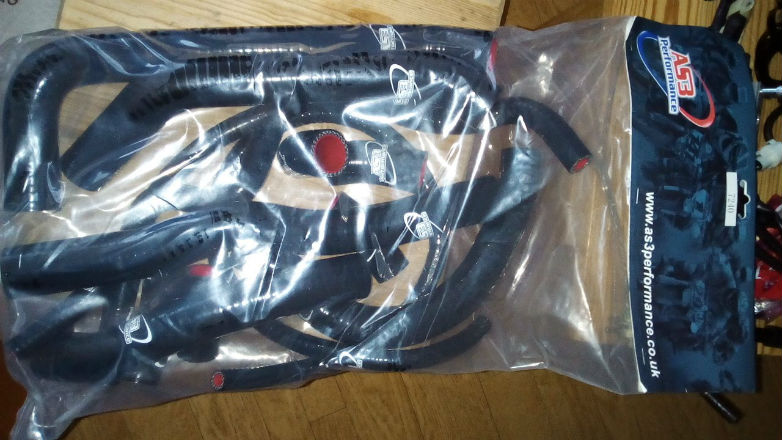

Nya kylarslangar
från https://www.as3performance.co.uk/

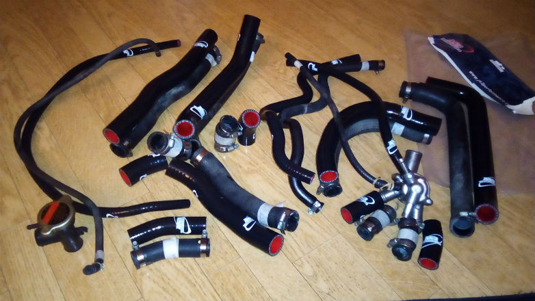

Alla slangbitar medföljer och böjarna överensstämmer med originalet
- kylarslang original vs silicon.jpg (80.24 KiB) Visad 29170 gånger
Re: Kylarslang
Tjusigt! Då fick du ju allt nytt. Men jävlar vad mycket slangar det är på VFR. Jag tror jag har 6 slangar totalt inkl. expansionskärlet (en dit och en ut) resten är rör.

Ja jag blev helnöjd. Det är nästan så man tappar hakan över vilken skillnad det är på gammalt och nytt! Det är bara att slå till. Finns till VF1100 på bukten https://pulsar.ebay.com/plsr/clk/0/SADS ... CVag%22%7D

Re: Kylarslang
Rent o fint nu. Testade slangklemmor från det Stora blå varuhuset..
endast miniklämma gick att använda. Originalklämmorna är myycket bättre. Efter lite putsande så återbördades dom på sina platser.
