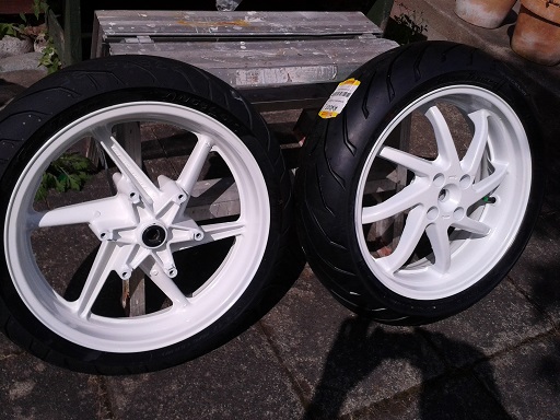

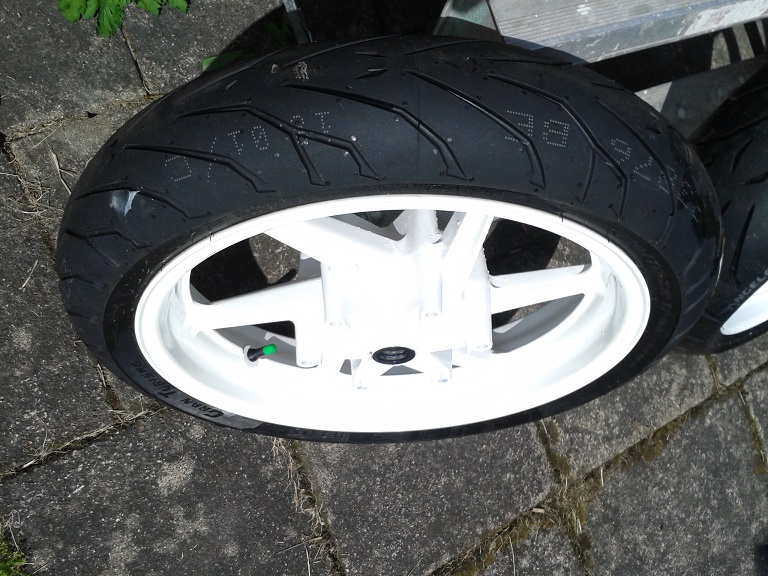

Har nu införskaffat nya däck!
Michelin har ju det bästa ryktet, men efter att studerat test i Motorrad 7-2013, så föll valet på Pirelli Angel GT,
som var testvinnare där, lika bra våtgrepp som Michelin PR3 men bättre hanterbarhet på torrt, nästan lika bra som Continental Road attack2 som var bäst, men helt usel i våtgrepp
jag gick på det lite bredare 180 alternativet bak än originalet 170 som skall vara beprövat och fungera bra
Passade på att lacka fälgarna förstås när däcken var av
Få se hur dom beter sig och hur slitstyrkan är, men dom uppger att det är 2-komp teknik i dom också för lång livslängd

Gött att fler märken kommer ikapp Michelin, mer för oss konsumenter att välja på.
Som prio 1 sätter jag våtgrepp faktiskt. Kör själv Michelin PR3 fram och 4:an bak.
På Kawan sitter det Dunlop och har inte märkt nåt konstigt där direkt, inte än
Din fälg är 5,5" bak så 180 funkar fint.

Bakfälgen är så jädra snygg!
Har en själv, om än inte lika fin som din.

Vilken årsmodell är de på de fälgarna med många ekrar?

90-93. 94 kom den femekrade. Den åttaekrade passar på vfr800 98-01.Söderberg skrev:Vilken årsmodell är de på de fälgarna med många ekrar?

Är det rätt bredd på dem då? Såg en på e-bay. Och den var till 90-91. Är det någon skillnad?

Ja det är samma som på 800an! Kolla på Donners hoj!

jup, 90-93 bred 8 ekrad fälg. 94-97 smal 5 ekrad fälg. 98-12? bred 5 ekrad fälg.

Var det inte nåt med antalet bultar, eller bultcirkeln, from 2002- på VTEC?Seth skrev:jup, 90-93 bred 8 ekrad fälg. 94-97 smal 5 ekrad fälg. 98-12? bred 5 ekrad fälg.

inte bultcirkeln men har för mig att fälgarna hade eller inte hade uttag för att något inte skulle ta emot.adrian_vg skrev:Var det inte nåt med antalet bultar, eller bultcirkeln, from 2002- på VTEC?Seth skrev:jup, 90-93 bred 8 ekrad fälg. 94-97 smal 5 ekrad fälg. 98-12? bred 5 ekrad fälg.

Fälg från 98- passar inte äldre då dom äldre fälgarna har urgröpningar för bultarna till bromsskivan. Går ju att modda en nyare fälg om man vill ha den på en äldre.
Som sagt en 90-93 fälg sitter som en smäck på en 98-01, 5,5" = 180 däck
