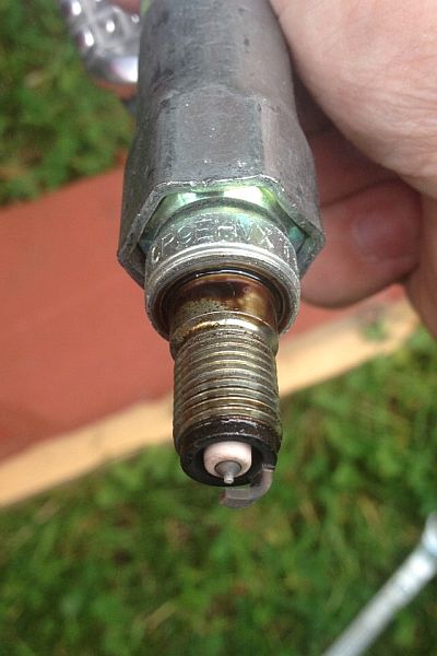

Tjena, ser detta stift bra ut, tänker mest på den av smalnade delen.

Färgen är rätt, men jag vet inte om det är slitet. Ser ut som ett platina- eller iridiumstift med tanke på den spetsiga mittelektroden och såna håller rätt länge. Hur långt har det gått?Kovamies skrev:Tjena, ser detta stift bra ut, tänker mest på den av smalnade delen.

Ser sjysst ut, kolla elektrod avståndet bara.

Tack, har ingen aning om hur långt stiftet gått. Hojen drar 0,53 blandad körning. Har endast lossat dom bakersta stiften, hur lossar man tanken enklast? Försökte leta efter guide på stift byte men hittade inget, antar att tanken måste ur då.Tyrannosaurus skrev:Färgen är rätt, men jag vet inte om det är slitet. Ser ut som ett platina- eller iridiumstift med tanke på den spetsiga mittelektroden och såna håller rätt länge. Hur långt har det gått?Kovamies skrev:Tjena, ser detta stift bra ut, tänker mest på den av smalnade delen.

Tycker mittelektroden ser misstänkt sliten ut.
Jämför med ett nytt!

Jag tror dom brukar se ut så rätt snabbt eftersom det blir ganska koncentrerad gnista till skillnad mot standardstift. Men visst som sagt, jämför gärna med ett nytt och mät elektrodavståndet.adrian_vg skrev:Tycker mittelektroden ser misstänkt sliten ut.

Det där med att kolla elektrodavståndet, har någon någonsin behövt göra det?
Enda gången jag gjort det öht, tror jag var ca 1985 när jag köpte ett nytt stift till mopeden.

Oräkneliga gånger, i princip varje gång jag har tagit ut stift ut en spis. Man ska ALLTID kolla elektrod avståndet,adrian_vg skrev:Det där med att kolla elektrodavståndet, har någon någonsin behövt göra det?
Re: Friska stift? VFR750 -92
blacken skrev:Oräkneliga gånger, i princip varje gång jag har tagit ut stift ut en spis. Man ska ALLTID kolla elektrod avståndet,adrian_vg skrev:Det där med att kolla elektrodavståndet, har någon någonsin behövt göra det?
Enda gången jag gjort det öht, tror jag var ca 1985 när jag köpte ett nytt stift till mopeden.spexiellt när man tar ut ett använt stift som har snurrat "x" antal mil.
Som Blacken säger. Avståndet ökar ju vartefter stiften slits och man kan därigenom få en indikation på hur slitet det är. Däremot skulle jag inte knacka till sidoelektroden på slitna stift (det gjorde man på moppen), utan då byter jag dom.
