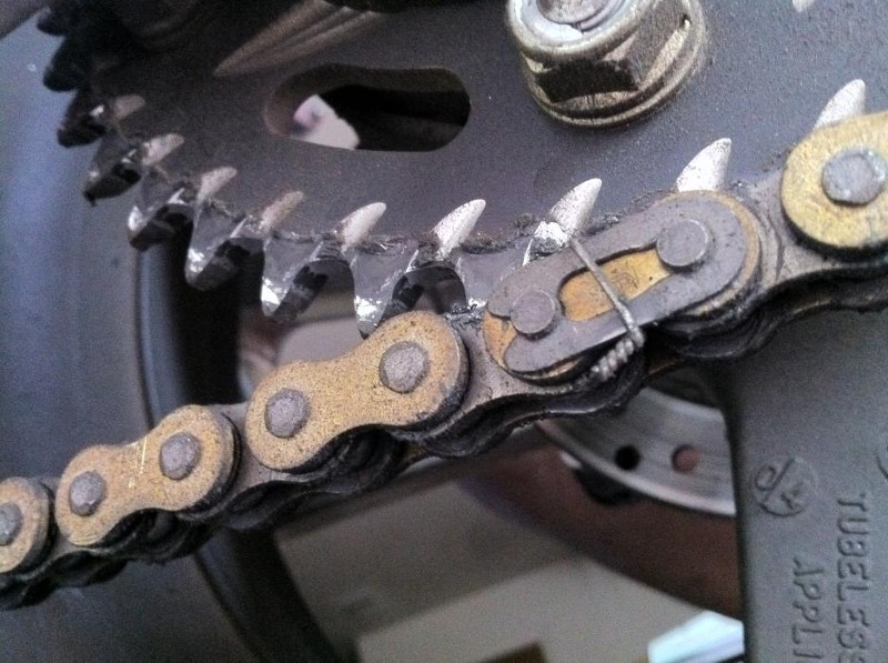

Inte ens jag skulle nita även om hastighetsbegränsningar överskrids sporadiskt till en gräns där clipsändan tydligen öppnas av centrifugalkraftsvändningen på utgående drev. Gränsen går vid 120km/h..sen leks det blindbock med hinhåle

vroom skrev:Inte ens jag skulle nita även om hastighetsbegränsningar överskrids sporadiskt till en gräns där clipsändan tydligen öppnas av centrifugalkraftsvändningen på utgående drev. Gränsen går vid 120km/h..sen leks det blindbock med hinhåle
Det är därför man gör på detta vis - också! ;-)
Det får man se till vad fysiken och materialstyrkan tillåter, visst kan ena bakdelen av ett clipslås väldigt temporärt "öppna" lite sig i den tvära vändningen en kedja kan göra ibland. men endast en fjärdedel av låsets spärrfunktion rörs av det, dvs endast den yttre delen längst bak kan öppnas av centrifugalkraften, den inre delen och den främre kan ej flexa pga rotationsriktningen på kedjan som pressar hela inre delen av kedjelåset utåt.
Vad som kan dribbla är felaktig montering, pissig kvalite i materialet som clipslåset består utav, eller om man är född med otur.
Och man får bara köra i 120 max i detta land har jag för mig. Eller vill någon påskina att vi MC åkare ständigt bryter mot lagen i Svea Rike?
Så den orsaken/chansen till att man får ett kedjehaveri med clipslås (som är korrekt monterat) är ungefär lika stor som att vinna på Lotto, bli träffad av blixten, eller bli anfallen av en galen Aborre i badkaret, det kan hända, men hur troligt? En mera vanlig orsak till kedjehaveri är nog slarv och dålig skötsel/underhåll av kedja, använt kedja/drev/låsclips av "Kinakvalitet" sedan om den är nitad eller clipsad spelar ingen roll där.
