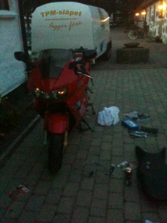

Och så slänger jag upp en taskig bild som tråden startade med, på panikbytet, en kväll innan en bankörning
- IMG_0062.jpg (27.08 KiB) Visad 11793 gånger

Vad är det för topbox du har på viffern?Mister skrev:Och så slänger jag upp en taskig bild som tråden startade med, på panikbytet, en kväll innan en bankörning

Toppbox?adrian_vg skrev:Vad är det för topbox du har på viffern?Mister skrev:Och så slänger jag upp en taskig bild som tråden startade med, på panikbytet, en kväll innan en bankörning
Lite offtopic med bilden: Hamnade på ett trevlig ställe vid banan dan innan, där jag även träffade på ägarn till släpvagnen, som står bakom viffern. I den så stod det en Buggatti - 31:a orginal, som ägarn hade spöat rätt bra under dagen på Knutstorp i Classic racing

Ja, den stora vita som det står "TPM" på.Mister skrev:Toppbox?

nej nej, det där är ju ingen toppbox, är ju en släpvagn, kan ju tro att Mister har monterat dragkrok och inbillat sig att viffern har blivit en guldvingeadrian_vg skrev:Ja, den stora vita som det står "TPM" på.Mister skrev:Toppbox?
