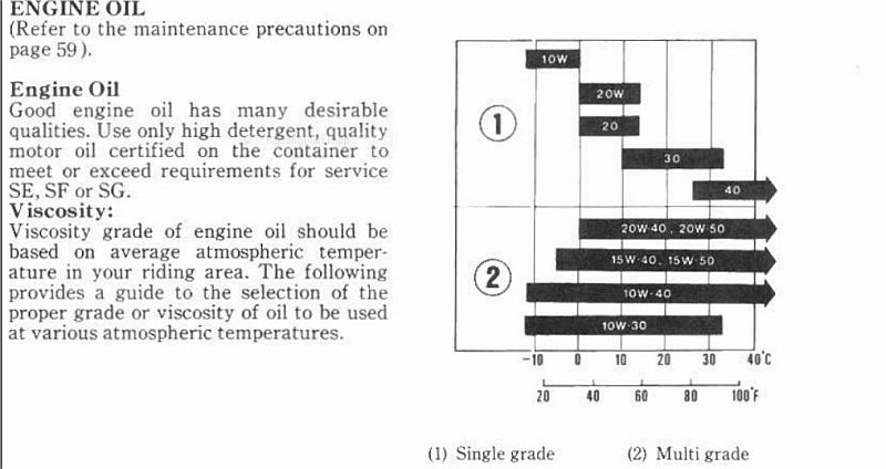

Re: Motul 300
Tror inte att man behöver ta någon hänsyn till det. Oljan ligger med god marginal inom Hondas rekommendationer.adrian_vg skrev:15W/40 är det tjockaste jag har använt i mina viffrar. På min gamla BMW R100RS, som skramlade en hel del om motorn, hade jag i 15W/50, Castrol tror jag det var. Det blev mindre skrammel generellt. Tänk bara på att varmköra försiktigt om du har i den tjockare oljan.
