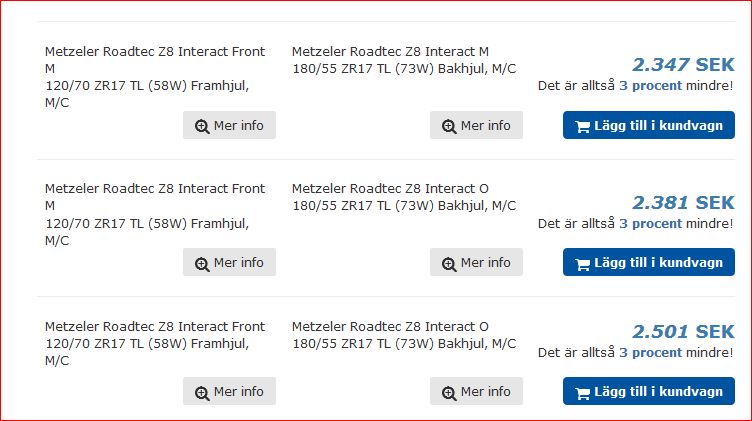

Sedan fanns ju även Z8 för inte så mycket mer pengar..

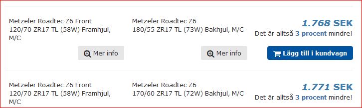

Det är just det Z6 är billiga, 17-1800 / set. Vill ju ha bra regnegenskaper då jag kör långt in på säsongen/startar tidigt på våren. Det har ju en tendens att regna här...

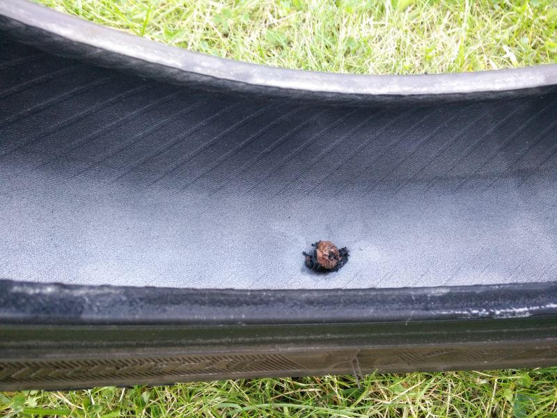

Låter märkligt? Mitt bakdäck var begagnat och rätt slitet när jag köpte hojen för +1100 mil sedan. Nu börjar det dock vara väldigt lågt mönster kvar på sidorna, därav byte plus att det är en svag pyspunka på det. Läcker ut 0,5 bar i veckan.
