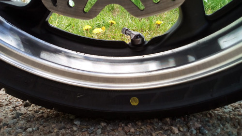

Göingen skrev: Tänker precis det samma, att smörja ytan som ska hålla däcket på plats i fälgen verkar vådligt. Han som kränger MC-däck åt mig har ett speciellt limmande smörjmedel när han kränger MC-däck
Det smörjer i blött tillstånd men härdar sedan och "limmar" däcket på plats så det inte kan snurra på fälgen. Jag får alltid uppmaningen att jag inte ska köra på det nya däcket inom en timme.
Om du satt silikonfett på däcket, Vroom, gör en liten markering på däcket mitt för ventilen. Ut o gasa, kolla sedan om markeringen fortfarande är mitt för ventilen. Är det framdäck vi snackar gör samma men en feteinbromsning i stället.
Sagt å hjort har bromsat "på" mig men pricken den gule rörsigej..
