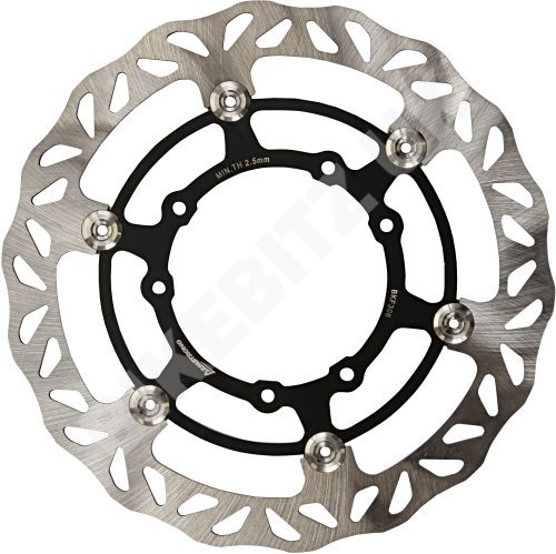

Å andra sidan är Wave-skivorna rätt snygga... :D Löningen kommer den 26:e... :roll:
Edit: Skivan på bilden jag hade innan var fel. Detta är för VFR 94-97. Inte lika vågig.
Armstrong Wave f VFR750 94-97.jpg (53.41 KiB) Visad 16468 gånger

Jäklans, klart snygga, men vad kostar de?
Sorry, nu ser jag, hmmm...

Beställningen är lagd. :D
Killen på Bikersneed.se var juste nog att lägga beställningen nu, så kunde jag betala den 26:e, så sparade vi lite tid. Åtta till tio dagars levtid. Allt beror dock lite på vulkanaskan...
Edit: BW, Armstrongskivorna är tydligen bland de billigaste på marknaden och originalmonteras på bla Honda enl googlesökningarna jag gjort. Recensionerna på märket som sådant verkar överlag positivt, utom för en del som skriver att de slits och blir vinda. Det verkar dock vara de som räjsar mest på bandagar odyl som säger så.
Edit2: Hade hellre köpt ISR-skivor, man ska ju gynna svenska företag om möjligt, men mer än 500kr mer per styck tycker jag är väl mycket för mycket. Alla har sitt pris... :?
