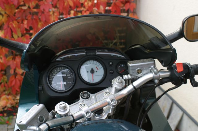

Aha! Jag har ett styre på min grönviffer som bredare, högre och monterat längre bak. Se bild. Det är en annan övre styrkrona med "vanliga" klammer.
Känslan är bra, går hur enkelt som helst att lägga ner eftersom hävstången är längre.
Vad gäller däck, har du kollat på Biltema (eller motsvarande i FInland) om de har 17"-däck? Det kanske är värt nåt att prova bara med nåt billigt, innan man köper nåt bättre och dyrare?

Själv har jag LSL:s adapter vilket placeras ovanpå övre styrkronan och spänns fast runt stötdämparna (dvs där cliponsen nu sitter).

adrian_vg skrev:Aha! Jag har ett styre på min grönviffer som bredare, högre och monterat längre bak. Se bild. Det är en annan övre styrkrona med "vanliga" klammer.
Avviker från däckfrågan tillfälligt, har du dragit om gasvajrarna för att få det bredare styret att passa. Mina är hursomhelst aningen korta så jag blir antagligen tvungen att flytta dem lite. Hur lossar man lättast gasvajrarna från rullen?
Finlandssvensk på en VFR 750F -88 Röd... än sålänge...
Re: Enduro/grovmönstrade däck till VFR750-88?
#12 Inlägg av adrian_vg »
Homba skrev:Avviker från däckfrågan tillfälligt, har du dragit om gasvajrarna för att få det bredare styret att passa. Mina är hursomhelst aningen korta så jag blir antagligen tvungen att flytta dem lite. Hur lossar man lättast gasvajrarna från rullen?
Jag köpte den färdig så. Har inte dragit om nåt, men vajrar och broms/kopplingsslangarna verkar längre än standard.
