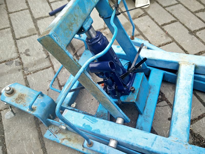

Sent omsider har jag nu fixat mc-lyften. Var på Biltema igår och frågade efter en ersättningsdomkraft till mc-lyften, men det fanns inte som reservdel.
Som den kreativa och eftertänksamma person jag är, hade jag kollat måtten på den läckande domkraften.
Väl på Biltema kollade jag på domkrafterna de erbjöd och kom fram till att den minsta modellen de hade nog skulle passa.
Efter att ha kommit hem, provpumpat den nya domkraften, insett att inget händer, svurit över Biltemaprylar är DOA och i ren desperation tagit en koll i manualen, kom jag fram till att domkraften nog behövde luftas först. Så det var vad jag gjorde. Och se - nu funkade domkraften!
Och så här ser mc-lyften ut nu:
Jag inser att för formens skull borde jag kanske ha använt silvertejp att fästa domkraften i lyftramen ist, men buntbanden låg överst i verktygslådan, så de fick bli såna.
Framåt sommaren kommer jag att svetsa fast domkraften i lyftramen för en lite stadigare och snyggare montering.
Allt är väl (grundat på att Dominatrixen fortfarande stod upprätt på den höjda lyften imorse).
Tack alla för era tips och påhejjningar!
