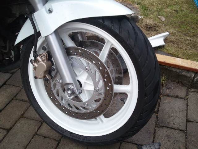

framhjulslagret rumlar det i, så jag tänkte att bäst att byta
men efter flera byten så låter det i alla fall. Jag har bytt lager förr så vad jag tror, så gör jag rätt.
tar en hylsa som bara trycker på yttre lagerbanan på båda sidor och med en gängstång drar jag in dom
är det något trix eller brukar det vara lite ljud

JAHA, kan det vara däcket, och här har jag bytt hjullager 3 gånger. Ha Ha
Toppen tack för tipset, och visst är det Michelin pilot 2, hade jag vetat det skulle jag ha tagit bort däcket innan jag renoverade fälgen, hade sparat mig MYCKET jobb med att maskera..Stödröret hade jag inte glömt, men tack för det tipset också, man vet aldrig Mvh Micke
kan kanske tillägga att första gången fick jag inte in lagret tillräckligt, så när jag drog åt hjulaxeln ploppa lagret in och då trycker det ju på innerringen, därför bytte jag en gång till. Andra gången drack jag inte öl så då blev det rätt monterat MEN när jag satt dit dom såg jag att stödröret låg kvar...just det!.. bara att slå ut ett lager och då måste jag ju slå på innerringen också, därför bytade jag en gång till för säkerhets skull. Men det är inga dyra lager, en hundring för båda (och packboxar för det är inte helt lätt att man inte skadar dom när man bänder ut dom). Får bli nytt däck sen,
men jag tycker det är konstigt att det kan rumla så, låter precis som lager oljud.

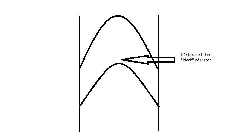

har haft PR2or också och fick några konstiga saker med dem. Oftast berodde det på detta.
- (27.69 KiB) Nerladdad 2 gånger
