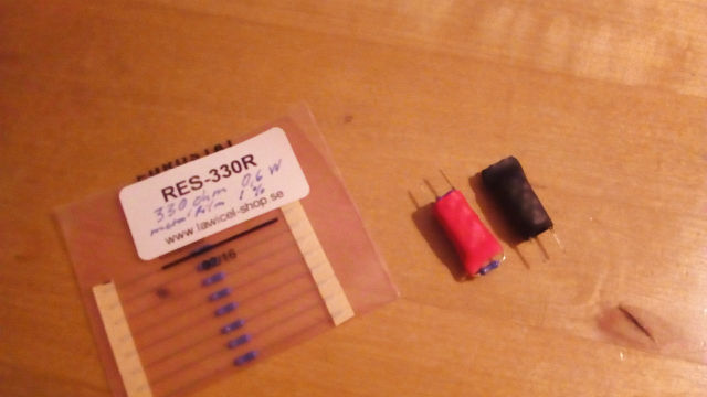

Knepoknåpade ihopa ett par eliminatorer idag. Hade motstånd hemma från http://www.lawicel-shop.se.
330ohm 0,6w metalfilm1%
Stack in ändarna i flatstift från rchobbyn. En bit skummaterial som ger stadga innan jag krympslangade över det hela. Hoppas det lirar.
hemgjord o2eliminator.jpg (31.15 KiB) Visad 14018 gånger

vroom skrev:Knepoknåpade ihopa ett par eliminatorer idag. Hade motstånd hemma från http://www.lawicel-shop.se.
Funkade på svartviffern!
Mina motstånd var från Clas Ohlson. :-)

adrian_vg skrev: Funkade på svartviffern!
:tummenupp ja funkar classes så..läste att man egentligen inte behöver mer än en eliminator på någon av de två man kopplar loss.
