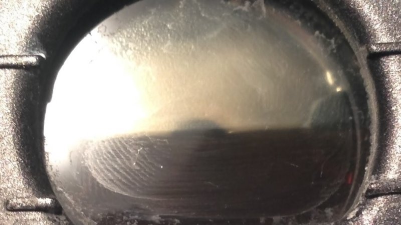

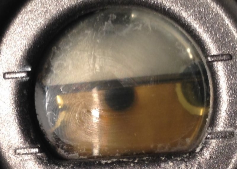

God Kväll allihop! Nu har jag tappat ur den gamla oljan och fyllt på med 10/40w heltsyntetolja från Biltema :roll:
Den gamla oljan såg inte helt för fräsch ut åtminstone. Varmkörde motorn (stillastående då det ösregnar i södern just nu). Lägger upp 2 bilder på en med ny olja i, och en bild efter varmkörningen.
Är det normalt att oljan ska se ut som på 2:a bilden bara efter varmkörning på en stund? Ser väldigt "skitig" ut omedelbart, tycker jag. Och om det är så, så var tanken ändå att skifta olja till Castrol oavsett, efter denna oljan fått gå några mil.
Tilläggas kan att det här missljudet som fanns tidigare, i stort sett inte alls hördes under uppstarten. Fanns ngt ytterst litet som jag noterade vid 50-55 °C. Har en inspelning på även denna uppstart, men är onödigt lång kanske, eftersom jag laborerade lite med hålla in koppling och annat under tiden, men ska lägga upp den senare för den som är intresserad. Kan jag få lite input på dessa 2 bilder? Normalt eller ej?

#26 Inlägg av adrian_vg »
Jepp, precis som det ska vara.
Att den blir svart snabbt betyder i min värld att det är mycket skit i motorn som tvättats bort.
Helsynt är bra på tvättning. Tror du gjorde ett bra val av billig olja.
Om jag var du, och det verkligen blev så svart så snabbt, skulle jag valt att köra igenom två omgångar billig olja och filter till.

#27 Inlägg av blacken »
Japp ganska normalt, tyder som Herr Adrian säger att det är gammalt skit som "tvättas" bort, fast man kan byta oljan betydligt tidigare, så sliper man att det blir ohemult svart på studs efter oljebytet. Jag byter olja varje år, eller vid 500 - 700 mil, både på bil och hoj, vilket som infaller först.

#28 Inlägg av Lazze »
Ja, det verkar som att den är väl skitig invändigt. Det blir till att köra genom en vända till med denna billigare oljan, innan jag slår Castrolen i den. Då bör den väl vara hyfsat rengjord i alla fall.
Oljan skulle nog bytts för länge sen egentligen, men nu blev det äntligen gjort. :)
