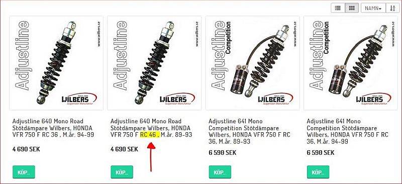

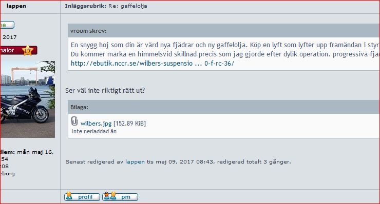

vroom skrev:En snygg hoj som din är värd nya fjädrar och ny gaffelolja. Köp en lyft som lyfter upp framändan i styrkronan och gör en gaffelmakeover.
Du kommer märka en himmelsvid skillnad precis som jag gjorde efter dylik operation. progressiva fjädrar och b temas 5W olja räcker gott.
http://ebutik.nccr.se/wilbers-suspensio ... 0-f-rc-36/
Ser väl inte riktigt rätt ut?

lappen skrev: Ser väl inte riktigt rätt ut?
:lol: lite svårmonterat fram kanske. Scrolla ner på sidan så finns olika varianter på fjädrar till valfri årsmodell.

#42 Inlägg av lappen »
Varför syns inte bilden i inlägget..? Men det gör det i detta inlägget?

lappen skrev:Varför syns inte bilden i inlägget..? Men det gör det i detta inlägget?
Syns om man ändrar bildens storlek till max 800 x 600 pixlar!
Fixat nu i det inlägget. :-)
