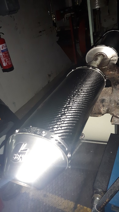

Klarlack på dämparna blev det idag iaf!
- 20170110_084858.jpg (91.34 KiB) Visad 12679 gånger

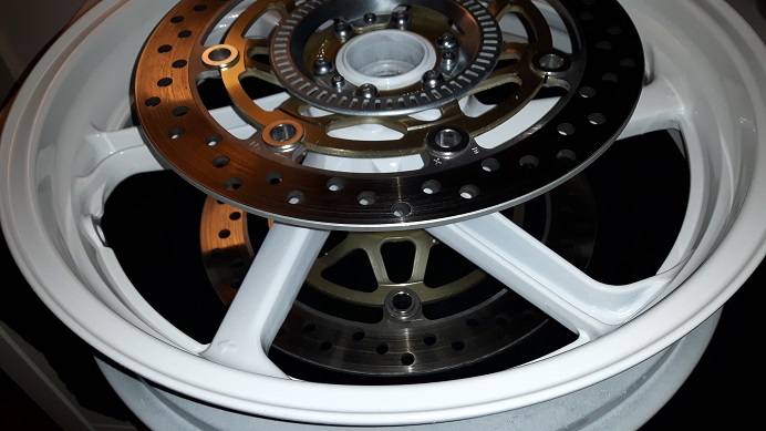

Fick framhjulet idag. Hade för mig att Metzeler var tyskt men de står "made in china" på dem. Aja blir nog bra ändå. Dock undrar jag om någon vet var åldersgränsen för att de ska få säljas som nya är? Står 2012 och då är de ju v20 2012. 5 år gamla är kanske normalt? Köpte dem på mcdäckonline. Var ett tag sen jag köpte nya.
Tvättade och putsade upp bromsskivorna fram och monterade
Får dock inte riktigt till guld/silver/vita looken men ser najs ut iaf! (tycker jag)

- 20170111_211256.jpg (109.12 KiB) Visad 12628 gånger
