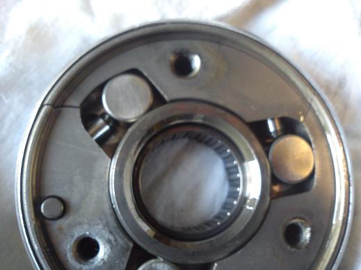

Jaha +5 o torrt ute, perfekt förstaturväder. Hojen var ju knepig att starta på bes men testar iaf.
Startmotor snurrar men drar inte runt. Lika bra att riva iom att startkopplingen verkar vara standardfel.
Ska ändå byta olja så det passar bra att riva kåpan nu. Och voila, ett stycke koppling eller rättare sagt en koppling
i två delar. Helt av och helt paj. Bara att börja leta på ebay..

Hade ett liknande problem på min CB 1100 där rullarna hade slitit en grop i kopplingen. Lite slipning och det funkade fint sen. Din ser dock ganska havererad ut :roll:

Min teori är utmattning och ett rejält bakslag. Detta ihop med regulatorn är tydligen de vanligaste felen.

Fromm skrev:Min teori är utmattning och ett rejält bakslag. Detta ihop med regulatorn är tydligen de vanligaste felen.

Skulle detta vara vanligt efter 80000km (50000miles)?? Aldrig hört talas om problemet på VFR faktiskt.

Samma startmotorkoppling åtminstone 86-93 vad jag kan se på Csmnl sidan.
Finns en hoj i Norrköping hos Speedbike för demontering.
http://www.blocket.se/ostergotland/Demo ... ?ca=10&w=3

Kollat vidare och det verkar som -88 till 97 kan passa. De äldre har andra pulspucklar i ytterringen.

Startmotorkopplingen är en svag punkt på många hojar och ju mer man lättar desto svagare blir det.
Att sen Honda och V4-motorn av någon anledning har en förkärlek att fixa bakslag gör inte det hela bättre. Men det kan ävan ha flera anledningar t.ex. tidigare ägare har haft isär och dragit för hårt.

Tror inte det går eftersom ytorna måste vara helt jämna.
