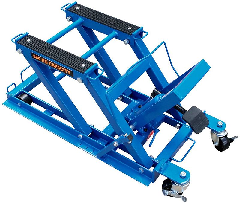

Min mc-lyft läcker ganska kraftigt upptäckte jag igår...
Har någon på forumet möjligen försökt sig på att byta domkraften i mc-lyft av saxtyp nångång?
Domkraften verkar ytligt sett vara en sån där standard hydraulisk domkraft på platta av typen på länken nedan.
http://www.biltema.se/sv/Bil---MC/Verkt ... 000017058/
Och ja, jag vet, det är en Biltema-lyft, men den har faktiskt fungerat väldigt bra under åren jag haft den... :mrgreen:

Monterade av domkraften från lyften i helgen och det verkade ju läcka lite överallt. Från både hydraulstången och bottenplattan, och banne mig om det inte läckte från pumppedalens tryckstång också...
Börjar undra om det är värt ångesten och om man bara ska ge upp ist, och kanske skaffa en lite mer beprövad lyft som den denna tex:

Den sabla muttern för att öppna lyften är åtminstone 42 mm stor.
Inte ens den chefigaste chefsnyckeln jag hade i verktygslådan kunde öppna gapet stort nog!
Måste handla en större chefsnyckel, eller bara köpa en ny lyft. Börjar tröttna på allt besvär med detta...
