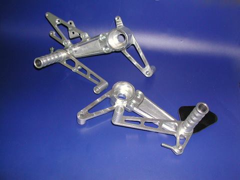

#5 Inlägg av Seth »
alternativt så om man hittar en som kan fixa liknande dessa som Thurn motorsports verkar ha
i wish.jpg (19.11 KiB) Visad 8703 gånger

Verkar enbart finns DYI för detta, typ som denna;
Tack ändå :)
