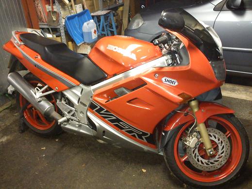

Ok hojen är hemma :) Nästan som förväntat skick men.. Ena kåpan är halvdant hemlackad, övriga kåpor bra skick. Saknar manual och bara en nyckel med. Däremot på plus, Nära nytt drivpaket, däck, downpipes. Originalverktyg i sin lilla påse under sadeln. Startar och går som en klocka. Tydligen är den importerad från tyskland till england tidigare, därav kmh mätare, satt ett mph klistermärke över. Nu ska den ursprungskollas och reggas sen jäklar ska det åkas. Lite fundersam över lyset dock som bara är DOT märkt, kanske räcker. Sen behöver jag förmodligen även en manual att visa på regbesiktningen, nån som har en till salu? Kul det här med chansköp so far iaf.
Bilder kommer
Ps: leta som en galning efter öppning till sadeln, lite pinsamt men jag fick söka på google...
Ps: Stålomspunna slangar runt om skadar ju inte heller.

Tackar för tipsen, tar med en utskrift av manualen.
Fråga: Nån som har möjlighet att kolla sitt framlyse efter märkningar. På mitt glas står bara DOT motorcycle och H4, på baksidan står det EN i plasten. Känns som att det kan vara dags att leta framlyse... suck Vad står det på era?
Röd Vfr800 -98
