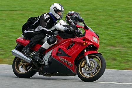

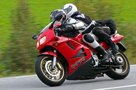

Fångade på bild på väg till och från Rosenhill! Tack alla fotografer som lurar i vägkanten, ni vet vilka ni är!
Fikasugna
Fikasugna
Bulten 2012-09-09 1.jpg (27.92 KiB) Visad 27777 gånger
Körsugna
Körsugna
Bulten 2012-09-09 4.jpg (29.69 KiB) Visad 27777 gånger

Tanten skulle ju också haft puckar så ni kan skrapa båda :D Btw...snygga bilder på er :D
Re: Ajax - Röd VFR750 >100kkm
#188 Inlägg av Ajax »
Donner skrev:Tanten skulle ju också haft puckar så ni kan skrapa båda :D
Ja, det hade varit coolt! :) Hon är definitivt med på det om hon hade haft ett läderställ!
Donner skrev: Btw...snygga bilder på er :D
Tack!

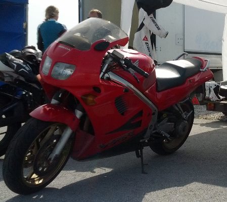

Nyss hemkommen från tre dagar på Gotland Ring kan jag meddela att det går fullkomligt utmärkt att köra VFR på bana. Det kan faktiskt gå riktigt snabbt även med en lite äldre hoj. Jag har nu förstått att jag har en riktig racetouringhoj. :)
Lite reflektioner:
- Scottoilern som det varit stopp i under hela säsongen öppnade under tredje dagens körning upp sig och trots att den stod på att pytsa ut så lite olja som möjligt så tömdes med lätthet hela oljebehållaren. Påföljden var naturligtvis att bakfälgen blev tokskitig (det ingår för de som kör scottoiler) och att kedjeolja droppade från framdrevet ner på gatan så jag undrade om det var ett olje/vattenläckage. Fördelen är naturligtvis att jag haft en helt otroligt väloljad kedja!
- Ska du byta till större bromsok fram så är det ingen dum idé att även byta till större skivor som ventilerar bättre, de jag har är nu vackert blåanlöpta pga av värmen från hårda inbromsningar.
- Större bromsok innebär kraftigare bromsverkan, och då behöver även framgaffeln en uppdatering. Just nu håller den inte måttet vid hård inbromsning (och då menar jag _hård inbromsning_ i slutet av rakan från cirka 190 km/h). Styvare gaffel och hårdare compression och rebound vore inte alls dumt.
- När du hänger av ordentligt och har huvudet i höjd med bensintanken så hörs insugsljudet på ett helt fantastiskt sätt!
- Varvräknare centrerad i mitten med vit mätartavla är riktigt bra.
- Kom ihåg att tanka innan sista körpasset, åka skamkärran in pga bensinstopp är inget jag kan rekommendera. Dessutom hade jag några av mina absolut bästa varv just när soppan tog slut.
Det var racedelen, imorgon blir det 50 mil touring till VFR-träffen!
Honda VFR Racetouring edition
2013-08-06 11.01.51.jpg (45.38 KiB) Visad 27490 gånger

Nejdå, jag är inte alls avis... tre (3) dagars bankörning! :wink:
#195 Inlägg av Donner »
Låter härligt, visst är VFR en potent maskin fast med lite för dålig fjädring :D
