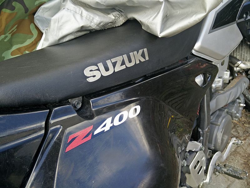

För att förekomma eventuella katastrofer har en viss Suzaki DRZ400S kommit till vår familj! :banana
Dess grusegenskaper borde vara på en lite annan nivå än Dominatrixens. :-)

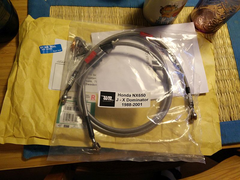

Dags att byta originalbromsslangarna från 1988 på Dominatrixen!
Har stora förhoppningar om effekten av mytomspunna bromsslangar på härket. :mrgreen:

Fick på dessa slangar på Dominatrixen för nån månad sen, bara för att inse att hydraulbehållaren till bakbromsen var totalt hopkärvad, så fick kassera den.
Gettofixen var en klar plastslang, men den visade sig inte tåla bromsvätska och även absorbera vatten. Hej eBay liksom. Fick en ny behållare häromveckan, som jag monterade i söndags. Grym bakbroms nu!

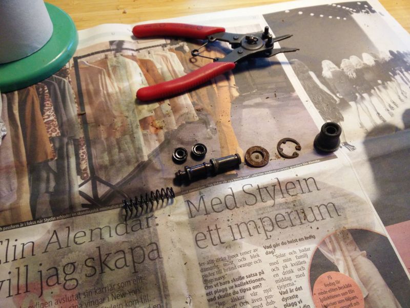

I samma veva som bakbromsen dummade sig, fick jag iaf på frambromsslangen snyggt och fint. Ser mycket bättre ut med en slang ist flera korta, bromsrör och diverse bryggor. Var dock lögn i h-e att bort all luft. Bromsen kändes som en cykelpump utan motstånd. Efter en hel del pumpande och luftande fick den vara. Flera månader senare, på en Knix, fick jag i ett helt annat sammanhang höra att bromsar kan ibland bete sig så om packningarna är slitna. Sagt och gjort, renoveringskit beställdes och monterade det i söndags också.
Det var något av det pilligaste jag gjort, men efter montering på hojen igen, kändes det som att jag återigen hittat trycket i greppet efter luftning!

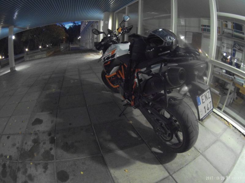

#2430 Inlägg av adrian_vg »
Det österrikiska märket vars namn inte ska nämnas, hostade efter några sekunders övertalning på startknappen igång trots minusgrader!
Dominatrix tajm is kåming!
