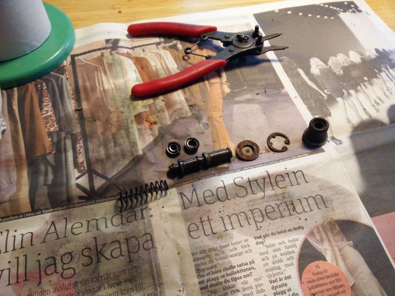

Denna helg hann jag kolla den trilskande frambromsen på Dominatrixen efter renoveringen av främre huvudcylindern.
Hade fortfarande problem med att det bubblade upp luftbubblor efter.
Lösningen som jag såg det då, var att banda fast frambromsgreppet med en sk kattstrypare mot handtaget så att kolven förblev i öppet läge och bubblorna kunde ta sig upp fritt.
Nu, nån vecka senare, konstaterar jag att det verkar ha gjort susen.
Frambromsen har ett distinkt tryckläge nu. Inte superhårt som på tex dirrens frambroms eller det där österrikiska härket, men ganska ok på en 30 år gammal hoj.
Batteriet är nu också rekondat. Återstår att montera på styrmuffarna och sen invänta ishalkan om morgonarna och första snön.

vill ju inte racka ner på ditt arbetssätt men du stänger kolven när du trycker in handtaget, det lilla hålet uppåt i början av cylindern stängs när du trycker första millimetrarna därav att du kan få tryck, vore det tvärsom skulle du inte få tryck om det öppnades när du trycker.adrian_vg skrev: banda fast frambromsgreppet med en sk kattstrypare mot handtaget så att kolven förblev i öppet läge
Men bra att det är bättre iallafall
Fick inte bort bubblorna annars, som samlades under det lilla plastlocket i botten av hydraulbehållaren. Verkar ha fått in luft när jag skruvade av och på slangen från behållare via pinnen som åker fram och tillbaka.
Resten av slangen från kaliper och uppåt verkar vara fin-fint luftat.
Finns tryck nu!
Finns tryck nu!
