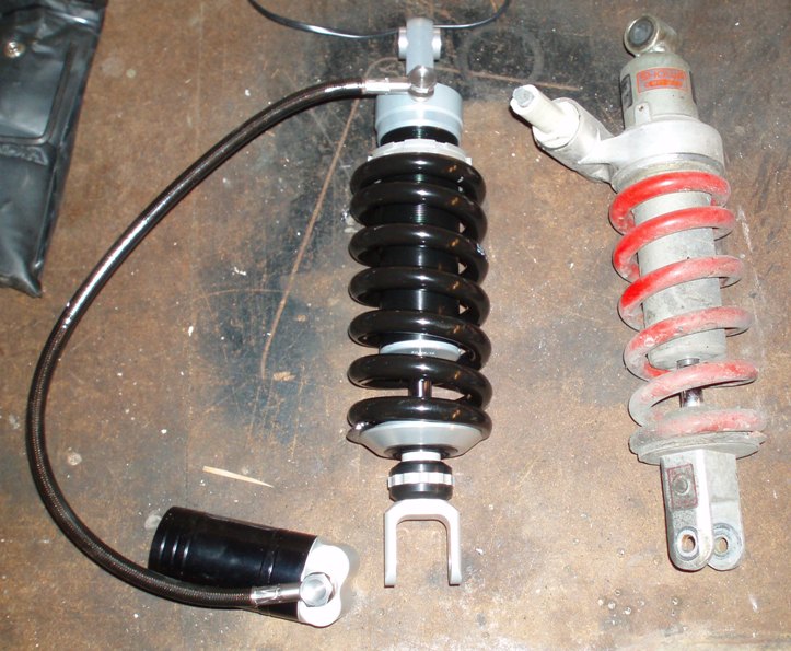

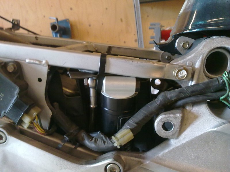

Nu är bakre dämparen på plats! Ganska lätt att byta, lite trångt att komma åt nedre skruvarna bara.
Verkstadshandbokens anvisning om att ta bort tanken var mycket riktigt helt fel, det gick bra ändå.
Nya dämparen var bara att skruva fast, men sen var det ju det där med oljebehållaren... stort tack till Ajax som laddat upp en bild på sin Öhlins-variant! Jag klurade lite vilket resulterade i en montering bredvid batteriet, som faktiskt inte bara innebär att behållaren sitter skyddat och dolt utan även medger justering av kompression bara man tar bort sadeln. Jag hade nog föredragit montering som på Ajax' hoj, men då hade jag behövt lossa på slangarna för att vinkla om anslutningarna... vilket inte känns så kul med tanke på att systemet är fyllt med gas och under högt tryck.
Provkörning får vänta tills jag sett över framgaffeln med fjädrar och styrlager, men bara att ta ner hojen från centralstödet var en ny upplevelse! Det var stumt... och när jag satte mig på den så sjönk den inte ihop! Det var till och med j-t mycket enklare att ställa tillbaka den på stödet igen! :D

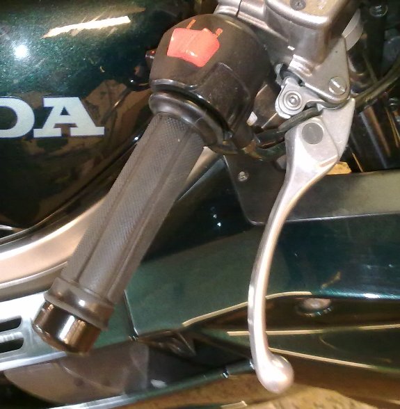

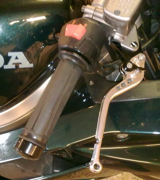

Sen var jag tvungen att sticka emellan med lite bling-mek... nya handtag från Ebay, det är ju på modet nu. Dock vill jag inte mixa för många färger, så det blev neutralt silver med svart justerare för att inte avvika för mycket från original.
Ja, den har vält och handtaget är riktat...

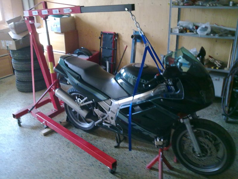

#276 Inlägg av tersan »
Det fick bli en Maciver-lösning... för att kunna byta styrlager måste jag hissa upp framänden så att gaffelkronan går fri. Hade jag bara tänkt byta fjädrar hade det varit enklare, jag har en rejäl traversbalk i verkstadstaket. Men med en motorlyft gick det bra!
Nu blir det lite paus i mekandet pga andra åtaganden, men nästa vecka ska det vara klart för provkörning med ny fjädring!

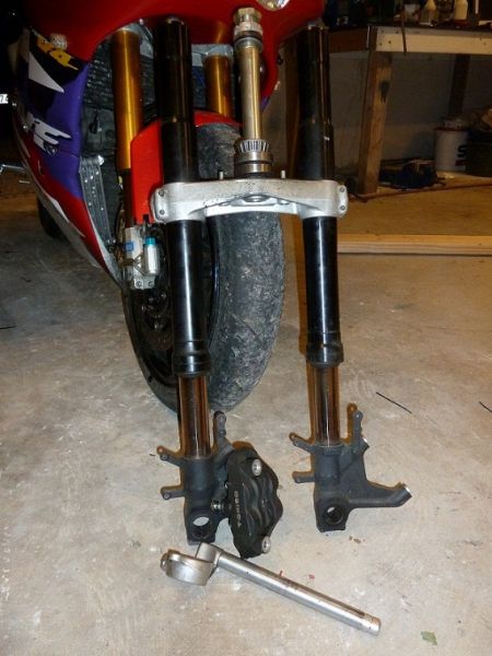

Ser bra, kul att se att det mekas i garagen, har en USD gaffel(årsmodell2008) med krona och handtag+ radial bromsok och lager som passar till vfr om någon är intreserad, orginal hjul och skivor passar.
Re: Tersan
#281 Inlägg av Donner »
wargen skrev:Ser bra, kul att se att det mekas i garagen, har en USD gaffel(årsmodell2008) med krona och handtag+ radial bromsok och lager som passar till vfr om någon är intreserad, orginal hjul och skivor passar.
:roll: vilken årsmodell passar den till?

Jag hade den på min VFR800 -05 vtec. Tokico Radialbromsar

Jag tror att den passar ev nytt styrlager och hjullager för att passa

Från vilken hoj var gaffeln? VTR? Fireblade?
