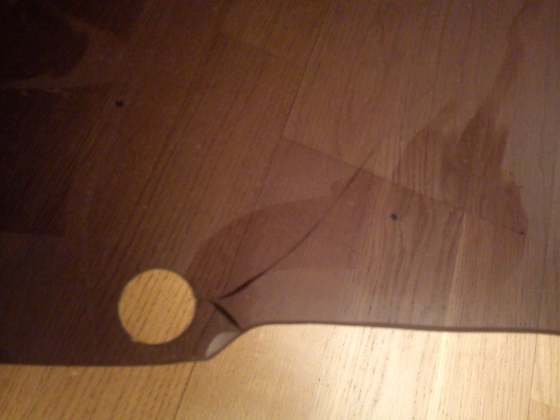

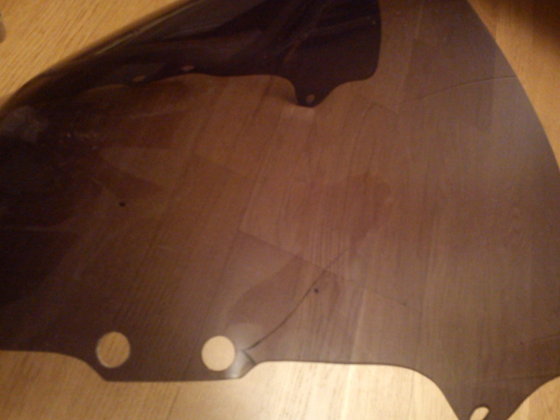

Ibland går det inte riktigt lika bra som förväntat... mitt nya, vackra, repfria, svagt rökfärgade kåpglas som skulle transformera hela hojens uppenbarelse (nåja) SPRACK i kanten när jag skruvade på det. Ska det verkligen vara så? Var finns verklighetens ångraknapp? Går det att reparera? <fyll i valfria svordomar, förbannelser och kraftuttryck här>
Re: Ajax - Första hojen en VFR-96
Bilder på skadan? Vad är glaset gjort i för material (säg inte "plast" nu... )?Ajax skrev:Ibland går det inte riktigt lika bra som förväntat... mitt nya, vackra, repfria, svagt rökfärgade kåpglas som skulle transformera hela hojens uppenbarelse (nåja) SPRACK i kanten när jag skruvade på det. Ska det verkligen vara så? Var finns verklighetens ångraknapp? Går det att reparera? <fyll i valfria svordomar, förbannelser och kraftuttryck här>

Det mesta går att fixa... fast hur fick du plasten att spricka? Använde du våld när du skruvade? Typ av skruv/bricka/mutter? Var hålet förborrat?Ajax skrev:Jag återkommer med bilder! Det kanske finns hopp alltså?!
Kåpans hål är förborrade och tyvärr var inte passformen helt perfekt. Såhär i efterhand förstår jag att jag borde ha monterat av hela frontkåpan och monterat allting från början eftersom det inte är helt symmetriskt monterat just nu. Däremot så sitter ju originalkåpan utan problem (och den har jag monterat av och på förut utan problem).
Det som gjorde att jag knäckte plasten kåpglaset är att jag spände det när jag skruvade åt backspeglarna.
Här är bilder:
Här är bilder:

Hmm... tillverkarens hemsida var ju inte särskilt informativ om materialen... så jag misstänker att de valt den billiga och enkla vägen: akrylplast/plexiglas (eller perspex som det heter i UK).
Jag skulle reklamera glaset i första hand. Vill du testa själv så kan det gå att värma eller limma ihop sprickan, men det blir tyvärr ingen osynlig lagning. Inför nästa montering kan du värma glaset så att det passar bättre, sprickor uppstår lätt om det sitter i spänn. Metallskruvar ökar också risken för sprickor.
Äh, laga glaset som Tersan säger och sätt ett klistermärke över den synliga lagningen/sprickan.tersan skrev:Jag skulle reklamera glaset i första hand. Vill du testa själv så kan det gå att värma eller limma ihop sprickan, men det blir tyvärr ingen osynlig lagning. Inför nästa montering kan du värma glaset så att det passar bättre, sprickor uppstår lätt om det sitter i spänn. Metallskruvar ökar också risken för sprickor.
