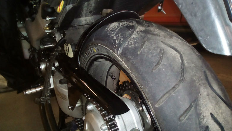

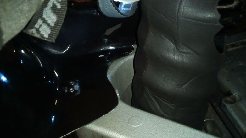

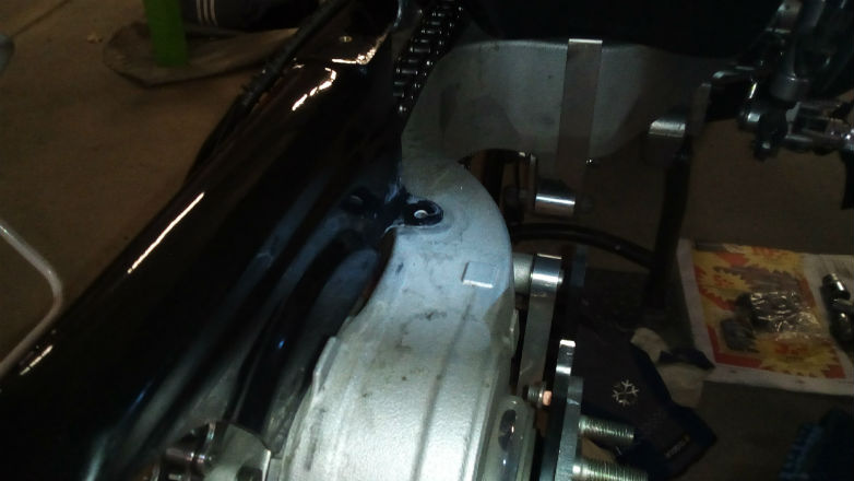

Blev en liite lyxigare framtoning när glasfiberhuggern från Harris Performance passades in. Satt som gjuten direkt utan att behöva bryta eller bända bara att plocka av bromsok som satt i vägen. Slangfästen medföljde men är inte med på bild. Dom förborrade hålen på insidan satt lite offset men huggern sitter så stadigt så jag tänker köra utan.
- hugger insida drev.jpg (42.34 KiB) Visad 17804 gånger
- hugger fästhål.jpg (38.54 KiB) Visad 17804 gånger
- hugger svingfäste.jpg (52.18 KiB) Visad 17804 gånger

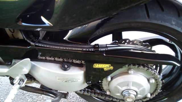

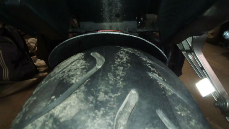

Bra utrymme innanför kedjeskyddet och stänkan linjerar med däcket.
- hugger vänster sida.jpg (61.51 KiB) Visad 17804 gånger
- hugger höger sida.jpg (59.58 KiB) Visad 17804 gånger
- hugger centrum.jpg (44.56 KiB) Visad 17804 gånger

Harris-huggern har topp-passform, och snyggt blir det också!
Re: vroom
Tack! Det är inte svårt att förstå varför "alla" vill ha HPhugger när det ska blingas. Lätt att slipa glasfibern för hand om det skulle behöva ändras nåt. Det var lite nytt för mig att mejla ordern när man är van att bara klicka..En tillmötesgående Mark Pateman tog emot min beställning på och dom använder sig av nåt som heter Worldpay. Såklart sket det sig då jag missat att det var en internationell överföring..glömde kontakta (Swed)banken. Andra försöket gick bättre till nämnda adress;adrian_vg skrev:Harris-huggern har topp-passform, och snyggt blir det också!

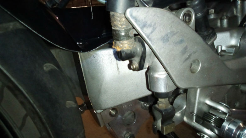

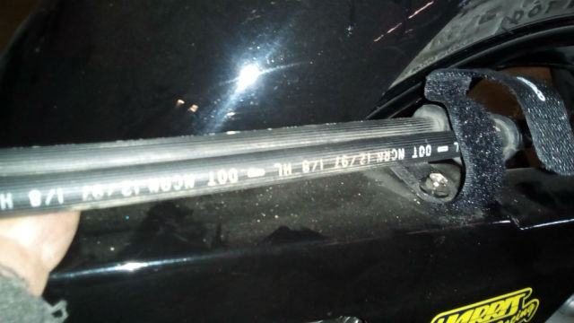

Tog bort dom gummistosar som sitter som original på bromsslangarna som distanser mot kedjeskyddet. Bara trycka genom ett rakblad utan att skära i bromsslangen..går lätt att återmontera ifall original kedjeskydd av nån anledning ska på. Distanserna passar inte i slangklammorna till harrishuggern.
Hade kardborrefastsättning först men tror inte det hade gått igenom besiktningen..
- hugger bromsslang kardborre.jpg (37.99 KiB) Visad 15946 gånger
- hugger fastmontering bromsslang.jpg (48.95 KiB) Visad 15946 gånger

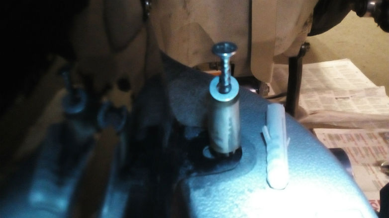

En gipsplugg 8mm passar i det uppfilade hålet och svingen. Lättare att handskas med än originaltjofräs..
God fortsättning på Er

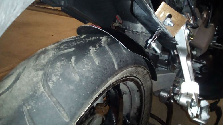

Har länge tänkt att ta bort fotpinnhållarna bak och nu är det gjort. Den vänstra med sadellåset har varit ett huvudbry iom låsmekanismen som ju måste fungera..även efter operationen.
Jag häktade av vajerstoppet på mekanismen som sitter under sadeln och kunde ta loss kablaget från låsdelen. Trädde vajern genom innerskärm/ tail tidy. Det går förvånansvärt enkelt att dra ut låsblecket för hand när man ska lossa sadeln.
