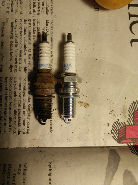

Har en annan fundering, lite mer teknisk.
Bakgrunden är alltså att den sabla hojen vägrade starta för två veckor sen, just när vädret slog om till jättekallt. Fick inte igång härket förrän jag bytte stiftet igår kväll.
Givet mina två skämsveckor jag varit tvungen att busspendla till jobbet istf med Dominatrixen och hur tändstiftet såg ut när jag skruvade ur det gamla, så undrar jag hur ofta man egentligen ska byta stift på en stor stånka?
Stiftet som satt i hade gått runt 100-150 mil på sin höjd, men det känns lite konstigt att man ska behöva byta oftare än så. Eller ska det vara så?
Det syns inte helt bra på bilden, men gnistgapet på det gamla stiftet till vänster var närmare 1,5-2 mm pga slitage, och klart synbart med blotta ögat!
Enl manual ska gnistgapet vara runt en mm...

adrian_vg skrev:Har en annan fundering, lite mer teknisk.
Knalla upp ett steg i hårdhet, det kan vara för "mjukt" stift, samt kolla att det är ordentligt rent nere i stiftbrunnen, så att stiftet har ren metallkontakt mot toppens metall, resistorstift kan få lite skumma slitningar om det inte har ordentligt kontakt med jord. Du bör gegga på lite grafitpasta på gängorna åsså. Och se till att du har dragit stiftet så hårt som det ska dras..
Tror det är standardhårdheten. Min tanke var snarare att gå ner pga att det är en vinterhoj och antagligen skulle må bättre av ett stift som snabbare blir varmt.
Jordkontakten låter som ett sannolikt. Samlas mycket skit just runt stiftet. Kollar det. :tummenupp
Är alla stift resistorstift? Hur vet man det?
Åtdraget hårt men inte idiothårt!
Börjat fundera på om jag inte fått piratstift...
Det står ett stort "R" på stiften, kan vara en ledtråd :mrgreen:
Och gör det inte det, så finns det ett mindre r i texten typ C"R"-8EH, eller "R" kan var som sista bokstav i texten...
Aha! :tummenupp
Trodde R var för racing edyl...
