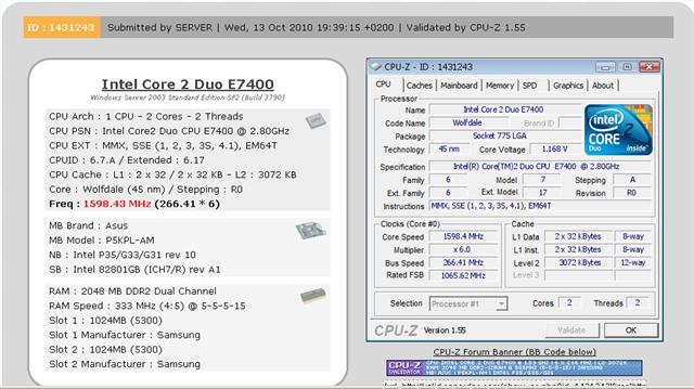

Sitter med en burk som agerar server men jag tycker den är lite slö.
Kolla på bilden, kan man ändra något så den blir snabbare (nu ska jag inte byta en massa hårdvara)

Det jag "reagerar" på är det är en 2,8 ghz processor men det står 1598,43 mhz, är det /kärna eller totalt? I så fall går den ju för sakta så att säga.
Och 2 gig minne är betydligt mer än vad som "behövs".
Jag är lite lost här i hastighetsdjunglen kan man få prollen att jobba snabbare utan trimma, går minnena i rätt hastighet?

Maciver skrev:Det jag "reagerar" på är det är en 2,8 ghz processor men det står 1598,43 mhz, är det /kärna eller totalt? I så fall går den ju för sakta så att säga.
Det är nån vajsing med preocessorfrekvensen. Har du klockat ner den via BIOS?
Eller har du nåt program gående i bakgrunden som klockar ner, och sparar, energi när processorkraften inte behövs?
Mitt moderkort klockar ner frekvensen till något liknande med i originalutförande ( har gigabyte x38-ds5) detta går att ställa så den inte går i "spar" läge (vem fan vill ha det? full fart tack) även minnenas frekvenshastighet är ju låg i detta och det verkar även dina vara, 266mhz? mina ligger på 800 och det tycker jag är lite klent men med 266 så är det en dement person i buken som skickar 1:or och 0:or.
gå in i ditt moderkort och kolla om du kan deaktivera denna prestandaförsämring

Maciver skrev: Det jag "reagerar" på är det är en 2,8 ghz processor men det står 1598,43 mhz, är det /kärna eller totalt? I så fall går den ju för sakta så att säga.
om du kollar den högra bilden så står det Core speed 1598 .. det är 2 cores så totalen blir rätt.

Conseal skrev:om du kollar den högra bilden så står det Core speed 1598 .. det är 2 cores så totalen blir rätt.
Hur menar du? 1600x2 är ju 3200. Dessutom ska väl båda kärnorna, vardera, kunna gå upp till 2800Mhz?
#9 Inlägg av Maciver »

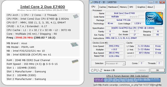

Var inne och "pilla" lite i bios och där fanns något som hette typ intel speedstep. Tror att det stod på att OS kontrollerar, ska testa att ta bort det för när jag kollade på "cpuid" så flexa det jättemycket mellan 1,6 - nästan 3 ghz och multiplayern hoppade mellan 6 och 10 så det ska nog göra lite.

Maciver skrev:Var inne och "pilla" lite i bios och där fanns något som hette typ intel speedstep. Tror att det stod på att OS kontrollerar, ska testa att ta bort det för när jag kollade på "cpuid" så flexa det jättemycket mellan 1,6 - nästan 3 ghz och multiplayern hoppade mellan 6 och 10 så det ska nog göra lite.
Som sagt var inne och pilla lite och då blev det så här:
server2 (Small).jpg (61.21 KiB) Visad 16513 gånger
#11 Inlägg av Jimmy.S »
bättre processorfart men minnes farten är inget vidare, är det så slöa minnen i?
