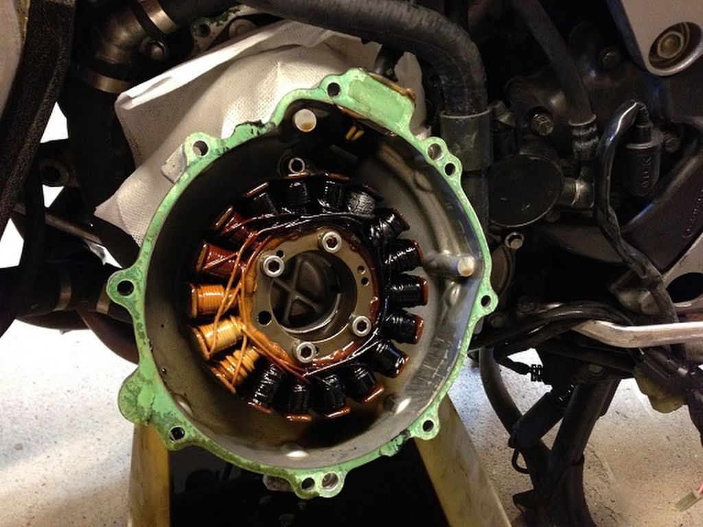

- Visuell inspektion. Är några spolar mörkare är det ett tecken på att statorn gått varm och kommer förmodligen gå sönder inom en snart framtid. Detta är ej smidigt då du måste skaffa ny packning och täta om. Samt att motorns olja rinner ut. Bilden nedan är min stator. Jag har haft problem ett tag med att min mobil inte laddas upp riktigt när man kör GPS eller liknande. Inte riktigt undersökt varför. I en långfärd började det hända konstiga grejer. Halvljuset slockande, instrumentet slocknade och sedan till slut dog hela tändningen. Då var batteriet helt tomt. Statorn hade brunnit och min hoj levde på strömmen som fanns kvar i batteriet. Sen var det kört...

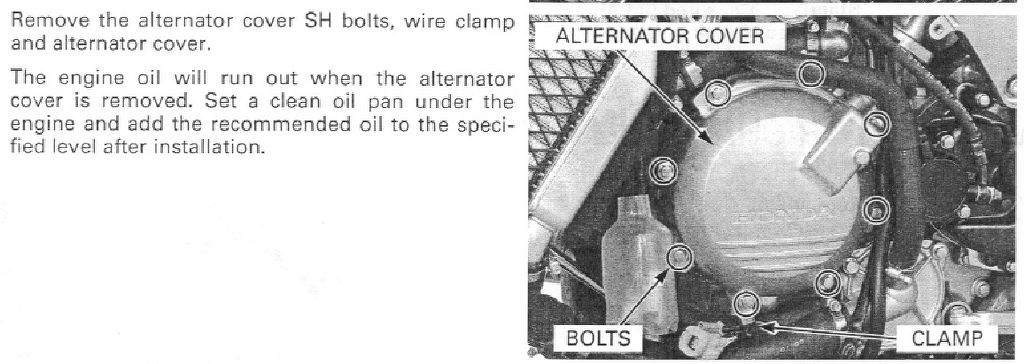

6. Koppla ur kablage som är i vägen för generatorn. Lossa 8st skruvar runt kåpan. Kom ihåg hur kabelhållaren satt längst ner. Alla skruvar är lika långa.
7. Ställ din oljeuppsamlare under generator kåpan. Osäker på hur mycket som egentligen rinner ut då jag redan tömt för oljebyte innan.
Lossa på kåpan. Detta kan vara ganska svårt. Man får knacka på den med klubban eller hammare med träbit tills packningen släpper. Dessutom hålls den tillbaka av extremt starka magneter.

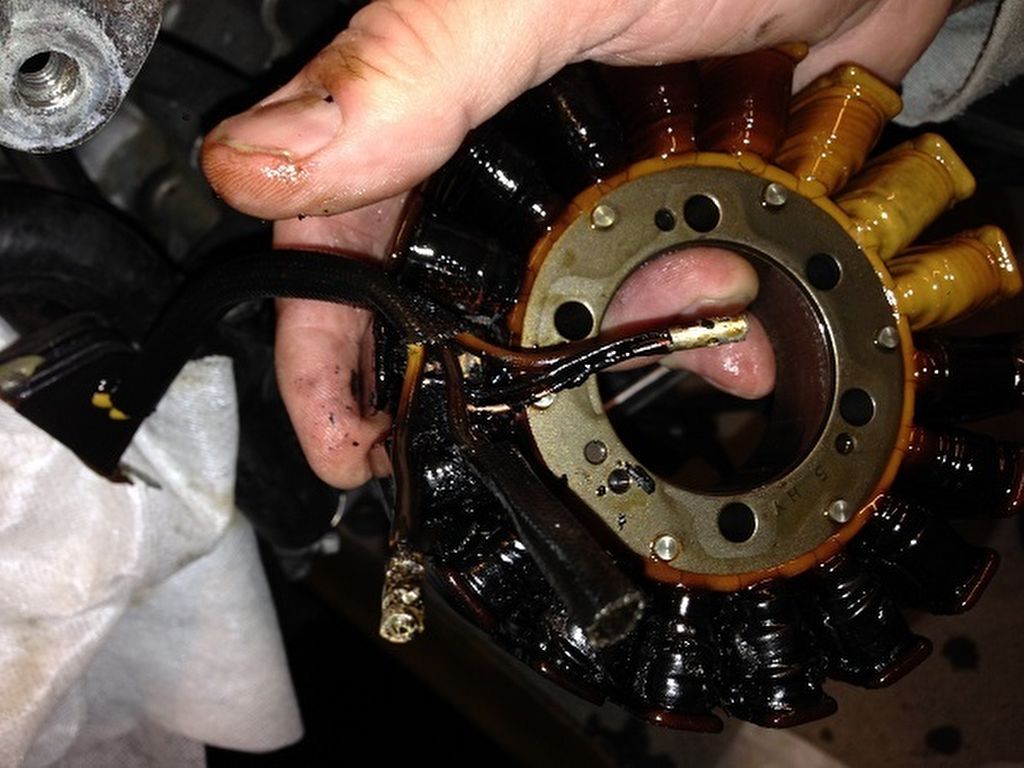

9. Lossa fem skruv på stator (insex) och kabelklämma. Ta bort din grillade stator.
10. Skrapa rent plåtytorna från gammal packning utan att repa för grovt! Fönsterskrapa funkar bra på kåpan. På motorblocket får man använda någon mindre skrapa. Man vill helst inte repa upp magnethjulet samt att det är jävligt trångt. Passa även på att torka rent inne i generator huset från skräp som oljan lämnat.
11. På originalstatorn sitter det en kabelhållare på undersidan. Den hoppade jag över på min nya stator då själva ledningarna som går ut till spolarna var på just baksidan av den nya statorn. Det gjorde att kabelhållaren gneds mot trådarna och det kändes inte så bra. Ville inte skrapa av isoleringen. Kabeln låg på sin plats utan den ändå.

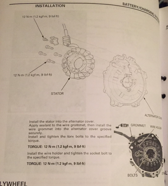

12. Montera nya statorn. Går i princip inte att sätta skruvarna fel för hålen matchar ej om du inte har den i rätt position.
Skruvarnas skall dras med 12Nm enligt Honda. Kan vara bra att ta locktite på skruvarna för säkerhets skull.

Någon som vet vilket moment man ska dra statorkåpans skruvar med, hittar inget moment i Haynes? Har dragit de med 12 Nm just nu men tycker det känns lite klent.
Inlägg: 4446
Re: Guide: Byte stator i generator VFR 800 Gen6
#10 Inlägg av Conseal »
Står 12nm i verkstadshandbolen.

Maciver skrev:Någon som vet vilket moment man ska dra statorkåpans skruvar med, hittar inget moment i Haynes? Har dragit de med 12 Nm just nu men tycker det känns lite klent.
Finns inte specifikt uppgivet så då är det standardmoment vilket är 10Nm för M6 sexkantskruv/mutter.
Inlägg: 4446
#12 Inlägg av Conseal »
Sorry .. såg nu att det var kåpan som det gällde .. står inget moment på den i verkstadshandboken heller .. men det står att den
hålls på plats magnetiskt och att man ska vara försiktig.
