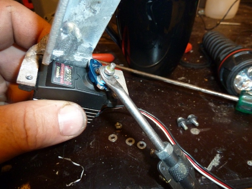

Fortfarande regniga dagar, passar på att kolla igenom turbo styrningen och var inne på den lokala Hobby elektronik firman för att prata servo hittade ett nytt digital servo 400 kr och skillnaden mot 100 kr servot var att det nya var 9 kg dragkraft istället för 4kg metalldrev och kullagrat. hastigheten var på det gamla 60 graders vridning 1.2 sec och på det nya 0,11 sec vaov vilken skillnad,,, fick hala fram pluskan och uppdaterade hojen.... väntar på sol för att prova....håll med om att dragstången ser ut som en stock och den är en M6, får tillverka en ny i titan i vinter, typ M4

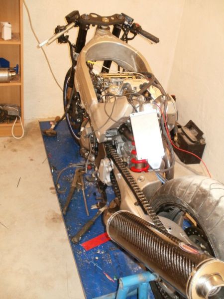

Gillar släggan i bilden. ;-)
Re: VFR800, RVF750 turbo mm
#127 Inlägg av tersan »
adrian_vg skrev:Gillar släggan i bilden. ;-)
+1, bra verktyg för att justera det där lilla sista när man pillar med elektroniken... :mrgreen:
wargen
Inlägg: 452
#128 Inlägg av wargen »
Haha vad ni är observanta...då var det styrlagret som skulle ur och lilla hammaren studsade men den stora,, den gjorde susen

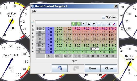

Det nya servot skapade ett jämnare laddtryck och nu styr jag laddtrycket med closed loop från trotteln, vid 100% trottel har jag 0,7 bar, vid 50 % trottel 0,3 bar, 20 % trottel 0,02 bar, sen har jag dragit ner laddtrycks stegringen från 5000 varv så att den inte kickar in våldsamt vid 5500 utan smyger i gång från 0.2-0.7 bar till från 5000-6500 varv, körbarheten blev mjukare och passar den körstilen som jag har bra. injusteringen är inte riktigt klar ännu men har lyckat få 90 % träff på målbost under varierande trottel pådrag.
