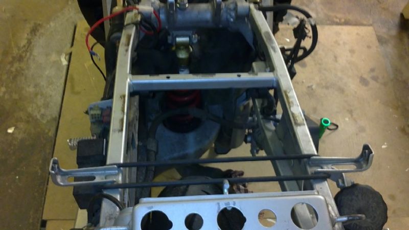

Så då var hojen riven och stötdämparen borta, var inte så svårt åt detta håll men nåting säger mig att det brukar vara så :roll:

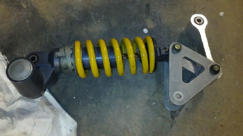

Lite bilder från gårdagens rivning. Svårighetsgraden för att plocka ned är en 2:a på en 5gradig skala.
929 dämparen

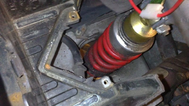

Bateriet, batterihollaren samt tändspolarna bortplockade och orginaldämparen blottad. Här lärde man sig att det lönar sig att plocka bort hela undertalien då det blir mer plats

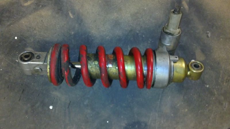

Gamla dämparen ute.
Under nästa vecka kommer jag att börja bygga adaptern då 929 är 38mm kortare.

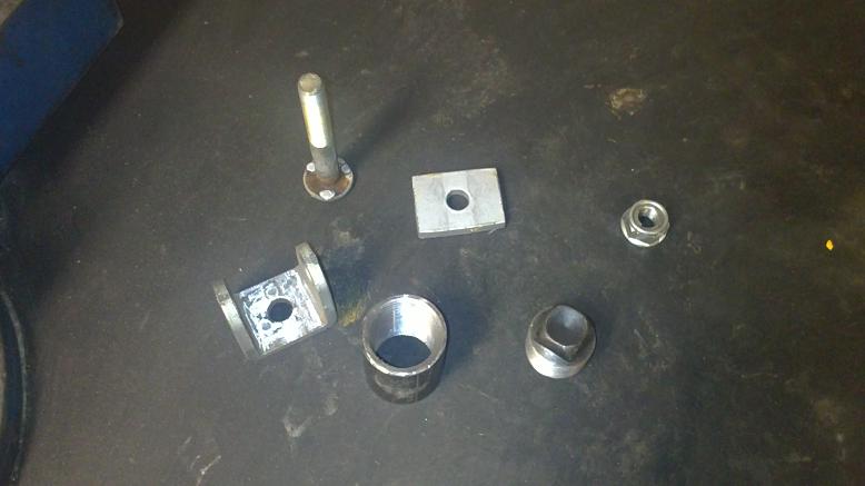

Efter demontaget av dämparen började inmätningen av adaptern. 929 Dämparen är 38mm kortare samt att jag ville höja bakdelen lite så bestämde jag att adaptern skulle bli 41,5 mm vilket ger en höjning om 3x3,5mm.
Men efter lite funderande och klurande upptäckte jag att någon tidigare byggt om orginalfästet och lagt in ett plattjärn på 5 mm.
Efter att ha skurit bort denna med Dremeln så stämde måtten.

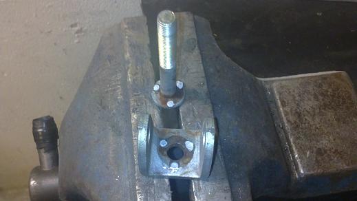

Därefter vidog jobbet med att dela fästet från bulten. Med hjälp av en handslägga och lite vilja så hoppade dom isär.
Man bör dock tänka på var man har fingrarna när man slår det avgörande slaget :shock:
Här står delarna som kommer att användas i adaperbygget. Jag har var en rörkoppling R20 samt en propp i R20. Observera att dessa måste vara smidesgods och inte Aduserat eftersom det inte går att svetsa i.
Jag kommer även att nyttja det plattjärn som fanns iom att det redan var klart annars hade jag snidat till ett likadant.

stefan skrev:Här står delarna som kommer att användas i adaperbygget. Jag har var en rörkoppling R20 samt en propp i R20. Observera att dessa måste vara smidesgods och inte Aduserat eftersom det inte går att svetsa i.
Hur vet du att rörbiten och pluggen i dimensionerna du har valt kommer att hålla för belastningen? Eller är det nåt man antar bara?
