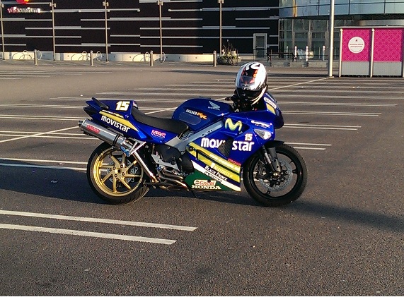

Matt svart framskärm så länge, har inte tid att fixa kolfiberlook just nu, är ju körväder ute
6 mil igår och allt verkar fungera prima. Dubbla bromsslangar bak gjorde susen tycker jag, bromsar normalt nu.
Nu skall jag bara plocka av alla bultar till styrinrättningen och låsa dom med locktite.
- Vfrtest.jpg (136.76 KiB) Visad 22100 gånger
- jenshenrik

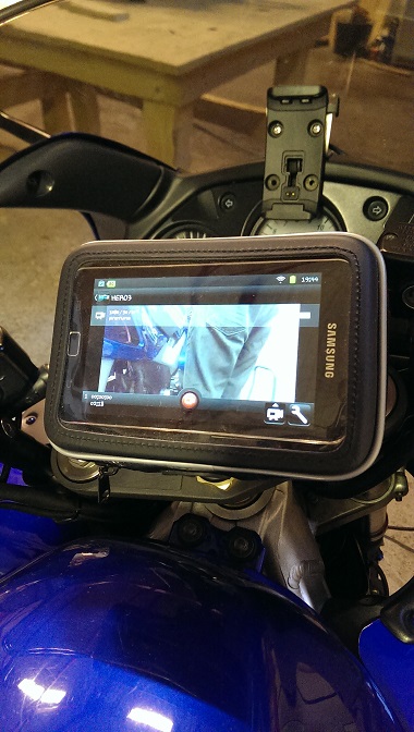

Fick en idé.....monterade en 5" Samsung surfplatta på styrkronan, kopplade den till kameran (GoPro) via wifi

Re: VFR 800 i ny skepnad.
Smidigt!
Ja den gamla kameran jag har var väldigt osmidig(Hero1), såg inte när den var på/av och såg inte var/hur den filmade. Detta är hur smidigt som helst. Nice att kunna stänga av och starta kameran via appen också (Hero3). Kameran kan ju vara avstängd men wifi igång.
Beställde 3 extra batterier + laddare för 127kr så man kan ha wifi igång hela tiden.

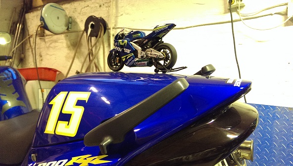

Lillebror ville vara med och leka i garaget
- 2014-04-29 20.53.59.jpg (94.93 KiB) Visad 21984 gånger
Nice, Och touchen med depåstödet, I like
