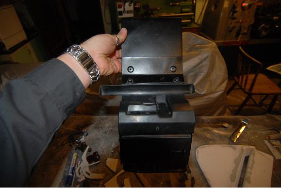

Har byggt en ny batteribox då den gamla hängde fast i underskärmen.
Byggt den i aluplåt efter måtten på den gamla så att det gamla "locket" kunnat nyttjas.
Praktiskt eftersom där sitter en del hållare till säkringar och dyl.

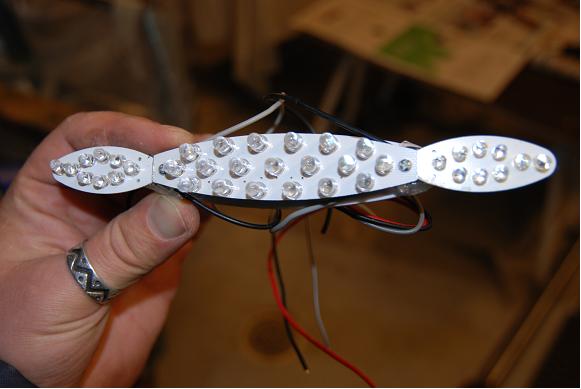

Har även ändrat en del i planerna ang bakljuse.
Hade först tänkt sätta dit ljuse och blinkers som jag köpt på biltema
men efter lite synpunkter och diskusioner med en kompis beslutade jag att bygga ett eget av de slaktade biltema delarna.
Har här demonterat och limmat ihopa bakljuset och blinkers.

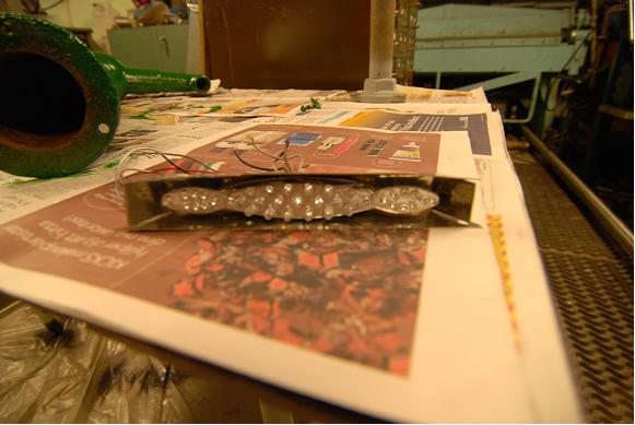

Här är det monterat i en box av polerad rostfriplåt.
Tyckte inte det var snyggt med allt det vita så jag sprejade ljuset med kromfärg.
Inte alls kul att maskera alla dioderna :(

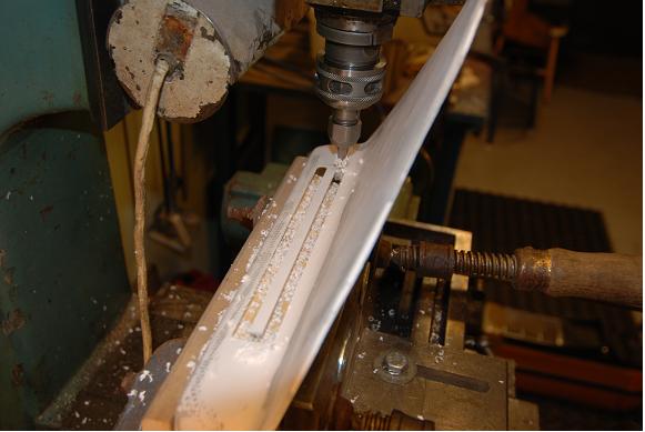

Boxen skall sedan monteras bakom "klacken" i undertailen.
Lite lurigt att spänna upp den under fräsningen.

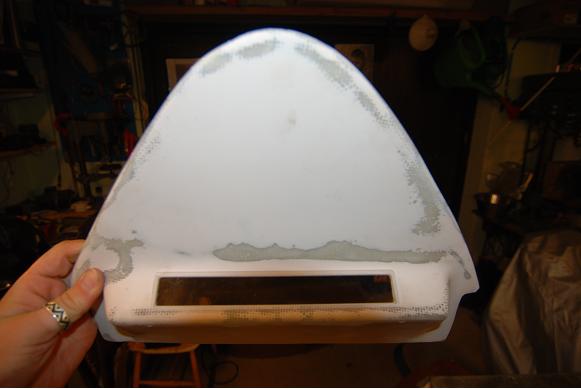

Bakdelen med urfräsning och infällt plexiglas.

Nästa helg skall det förhoppningsvis vara dax för lackering.
Har inte lackat så mycket innan så är tacksam för alla tips för ett bra resultat.
Kommer nog att köpa lack och plastprimer på en lackfirma.
Hittat en som säljer lösningsbaserad lack. Skall enligt vad jag läst vara lättare att lacka med än vattenbaserad.
Skall dessutom inte kräva klarlack, som jag av erfarenhet vet är lurig att få bra.
Har fått ett pris på 800:- litern ,bra pris eller??
Kom med synpunkter och tips.
#40 Inlägg av Conseal »
KOlla bara så att plasten inte reagerar på den lösningsbaserade .. vore tråkigt om plasten krullar sig ... vattenbaserat går bra det svåra är att lägga rätt mängd färg inte för lite och inte för mycket. Och inga start och stopp direkt mot underlaget.
Vad gäller priset så fick jag min senaste färg gratis så jag har ingen referens där ...

Conseal skrev:KOlla bara så att plasten inte reagerar på den lösningsbaserade .. vore tråkigt om plasten krullar sig ... vattenbaserat går bra det svåra är att lägga rätt mängd färg inte för lite och inte för mycket. Och inga start och stopp direkt mot underlaget.
Tackar för tipset. Skall provmåla en avkapad kåpbit först känns det som.
Trisst om den ser ut som en passionsfrukt :D

Statusen just nu är att jag slipat den sista finslipningen idag innan den röda lackan skall på imorgon.
Har innan lagt på plastprimer och grundfärg. Slipade nu sista gången med 600 papper.
Det som tagit tid är att jag upptäckte efter grundfärgen hade torkat att den inte täckte lika mycket sliprepor som jag trott. :cry:
Detta resulterade i att det var på med mera spackel och därefter slipning, primer och grund igen. Dvs en extra veckas jobb.
Men imorgon skall den röda på. Skall bli spännande att se om det blir som jag tänkt eller inte. Bara att hoppas på det bästa. :D
