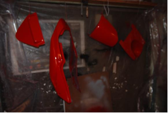

Har nu lackat med den röda. Tyvärr bled det inte den perfekta ytan jag eftersträvade men hoppas det skall funka att polera upp det.
Har hört att man kan slipa med 1200 papper. tar väl några dagar innan det härdar men sen skall det poleras. :D

1200p är väl hårt att gå på med, du får alldrig bort dom reporna. Finns 2000/3000p som man kan våtslipa damknottor och med en liten kloss. Sedan maskinpolerar man med gott resultat.
http://www.lackman.se/slipklossar.aspx klicka på pdf filen så ser du den översta klossen (röd rund)
Hittade inte papper men det finns hos lackman men dom köper av 3M
Annars ser det väldigt bra ut, ska bli kul att se hojen ihopsatt.

Använd Abralon P4000 från MIRKA och polera sen så får du utmärkt resultat :wink:

Grymt tack för tipsen med poleringen. Skall handla papper idag.
Vad tror ni som kan om att fixa till rinningar??
Har fått detta på 2 ställen :cry: såg det inte förren nu på morgonen.
Tråkigt om man måste lacka om de 2 kåpdelarna.

Slipklossen jag rekomendera men då får du nog gå på med 1200p och avsluta stegvis med finare och sedan polera med maskin. Men var försiktig.....rinn brukar var mjuka en bra stund om du inte har "bränt" lacken. Har du en Ir värmare kan värma lite föriktigt.

kennet skrev:Slipklossen jag rekomendera men då får du nog gå på med 1200p och avsluta stegvis med finare och sedan polera med maskin. Men var försiktig.....rinn brukar var mjuka en bra stund om du inte har "bränt" lacken. Har du en Ir värmare kan värma lite föriktigt.
Tack för tipset. Skall testas. Hoppas man får ordning på apelsinytan
med poleringen och rinningen med 1200 papper.
Har en värmare till försterkitt om det är en sådan du menar.
Får testa lite försiktigt.
Lurigt det här med lackering, men kul att testa. :D

Lycka till med rinnen och ytan :D funkar säkert med den värmaren men ta det försiktigt, värm på avstånd och gärna underifrån dvs baksidan av kåporna.

Har slipat med 2000 papper ikväll. Ser faktiskt riktigt bra ut.
Ytan blir ju matt men den är jämn och fin. Inget apelsin kvar. :D
Skall testa att polera sedan. Tänkte polera med Sonax polisch.
Har den hemma nämligen. Har ni bättre tips så säg bara till.

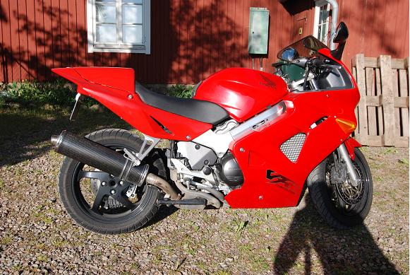

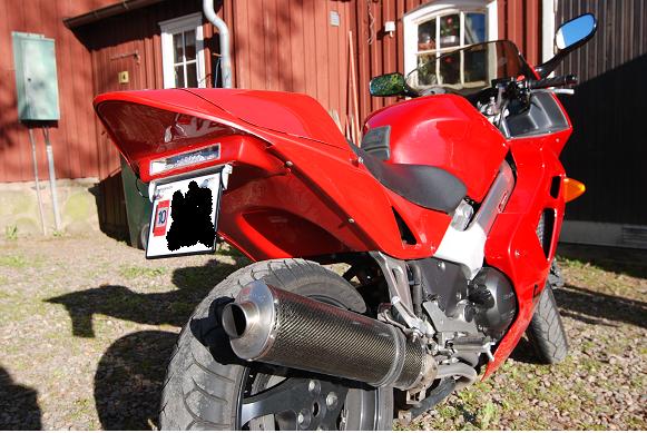

ÄNTLIGEN!!!!!!!!!!!!
Vid 22-tiden igår kväll var det så dax för att starta upp och ta en snabb test tur med hojen.
Monteringen tog en del tid och en del skruvar bråkade mer än vanligt.
Så skönt det var att köra även om det bara var en kort test tur.
Idag har det däremot blivit en 27 mils runda med en del andra hojar.
Mycket trevligt och inga kåpor trillade av eller skakade.
I morgon blir det en tur med Ocean och co. Ser jag fram emot mycket.
Bakändan är nu klar förutom nummerplåthållaren och glaset till bakljuset som skall modifieras.
Bara provisoriskt nu. Men det får vänta tills jag kört av mig lite.
Sedan fortsätter byggandet till hösten.
Då är det dax för bla framändan att bli lite sportigare. :D
#59 Inlägg av TG »
Snyggt jobbat!!!
8) 8)
#60 Inlägg av Donner »
Riktigt snyggt...ser kaxigare ut i baken ;)
