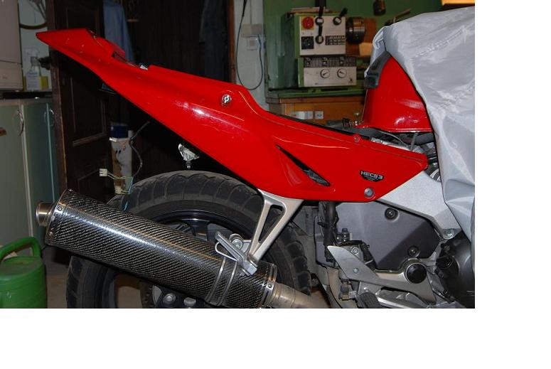

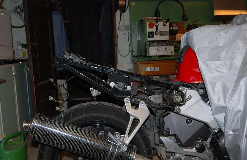

Markerade på bakdelen var jag tänkte kapa för att få en snygg linje
från passagerar fotpinnar till bakljus.

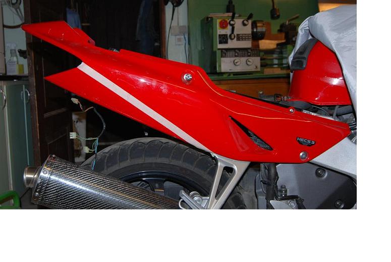

#3 Inlägg av skyfly »

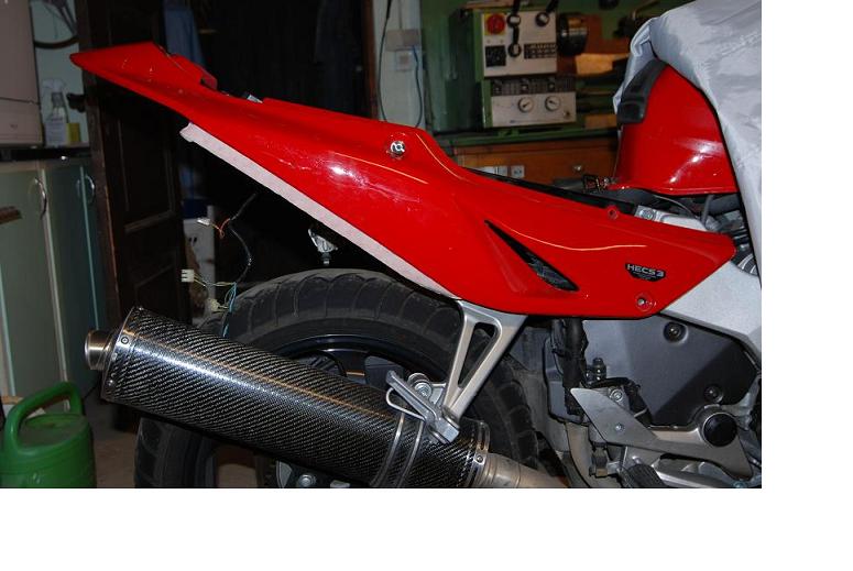

Tänkte först kapa direkt längs med linjen men kom sedan fram till att jag ville ha en liten kant att bocka in för att fästa undertailen i. sparade därför en "sömsmån". :D

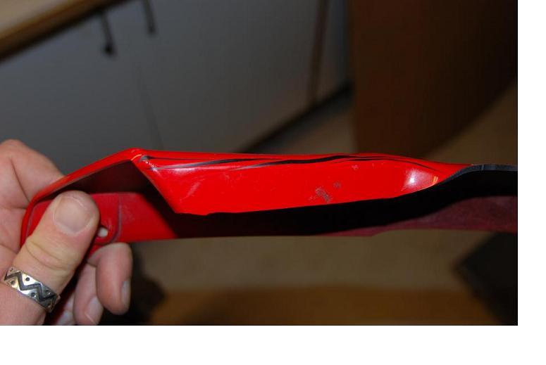

Tänkte först ta den befintliga kanten och svetsa på men testade att bocka och det verkade lite lättare att få snyggt och slapp dessutom en massa spacklande.
Kom fram till efter en testbit att man inte skall värma på den lackade sidan då den spricker lätt. :D

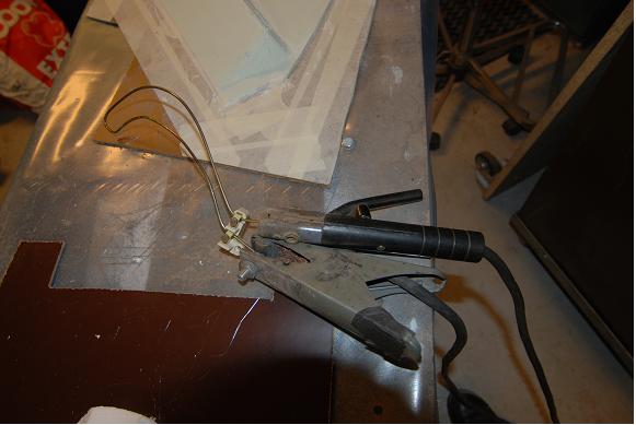

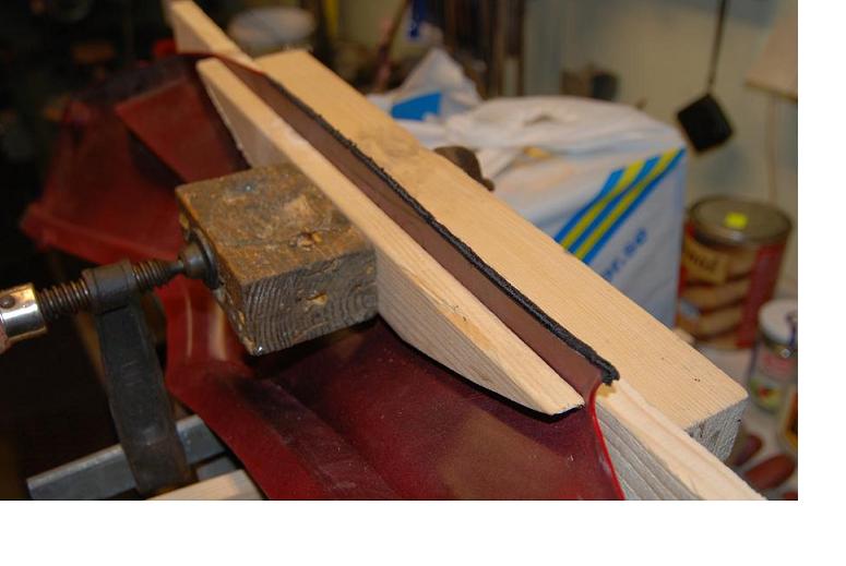

Byggde sedan en mycket provisorisk bockningsmall för att få kanten snygg.
skyfly
Inlägg: 313
Ort: Eslöv, VFR 800 -99
#6 Inlägg av skyfly »
Sedan var det bara att värma och bocka. Lite grann bubblor i lacken blev det men den skall ju ändå lackas om och jag slapp en hel del spacklande iallafall.

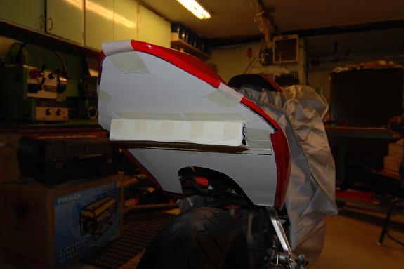

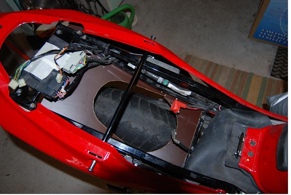

Då var det dax för en liten uppdatering.
Har tagit mycket tid att göra mallar till undertailen.
Började att skära till papp och testa med för att hitta en form som jag tyckte såg bra ut.
Många pappskivor gick det åt och en del maskeringstejp. :D
Utbuktningen är dels för att få plats med orginalramen(vill inte kapa av den)
och dels för att få en plan yta till baklyse, nummerplåt och dyligt.

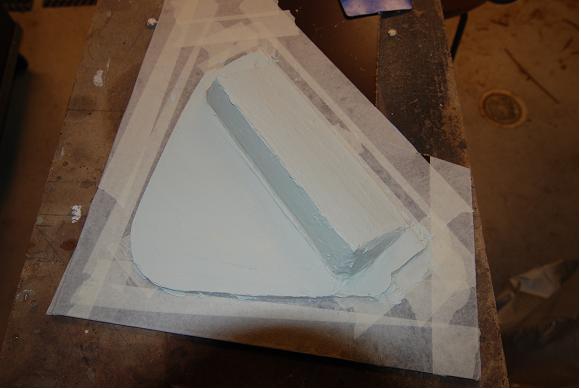

Sedan var det bara fram med spacklet för att få till en fin yta att kunna gjuta på.
Tror det kommer bli en del slipande och spacklande innan jag är nöjd med ytan. :wink:

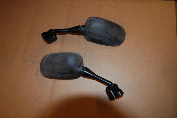

När jag ändå hade slip och spackel grejerna framme passade jag på att
fixa till speglarna som inhandlats på skroten.
Dom var ganska skrapade men det skall nog gå att fixa :D
Vad gör man inte för att komma billigt undan.
slipade speglar.JPG (23.63 KiB) Visad 20035 gånger
