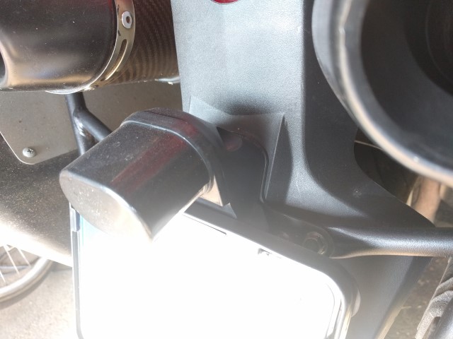

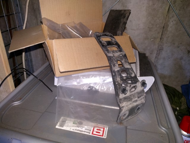

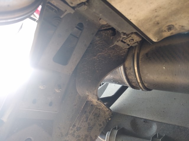

RhINO skrev:Mjo, en utmaning är att det står "skruv med fläns 8mm lång" i intruktionen, inte hur lång :) Nästa utmaning är distanserna som skall vara mellan sidohållarna och hållaren för toppboxen, hur stora skall de vara? Resten går ju att lösa med brickor och muttrar. Jo jag har en utmaning till, det är ett stag som ska sitta under chassiet vid nummerhållaren som jag inte vet om jag har...
Var ute och tog ett par bilder på stagen
Det sista staget är felvänt på bilden.
Vet inte om det hjälper dig
Det bakre staget som sitter bakom nummerplåten och är fäste för sidväskhållarna
Staget som sitter i hjulhuset som bär upp vikt från det staget bakom skylten
Staget som ska bytas ut mot det i förra bilden.

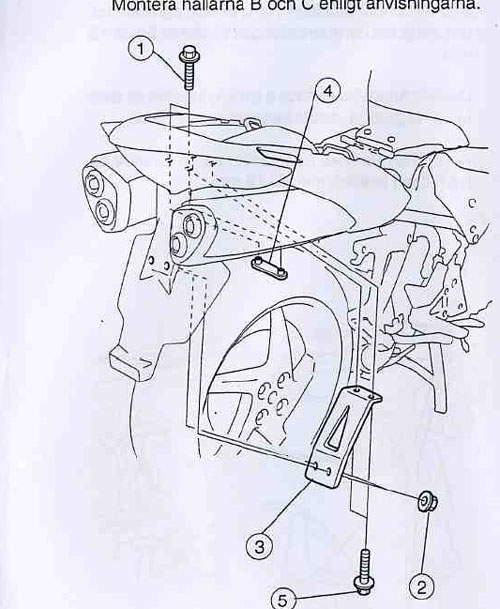

Grymt tacksam för dessa bilder. Jag har en fundering till och det är en pryl som enligt instruktionerna heta "hållare c" som skall sitta under sätet någonstans vid skylthållaren som den hållare du plåtat (som kallas "hållare b"). Hållare C ser ut att vara en plåtbit med två hål som jag inte riktigt vet vad den skall göra, Det är del 4 i bilden:
4 är hållare C och 3 är hållare b
Re: Väskhållare och ev Slipon på en VFR 800 -06
#12 Inlägg av Maciver »
Om du tittar på den sista bilden så ska det nog vara ersättningen de 2 "distanser" som sticker ut på fästet.
Tror att det är gängat i "distanserna".
Borde gå att göra ett bleck och sedan ta 2 lite längre bultar och sätta "locking"-muttrar
