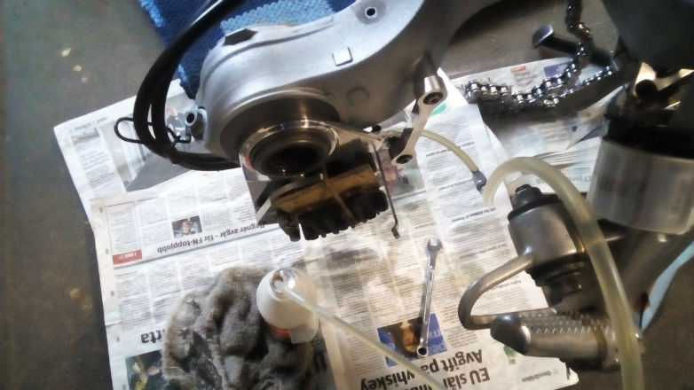

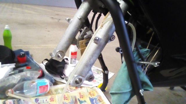

Så här några senare har nog många fått kläm på det här med luftningen. Men sicket slitgöra det är :huvet. Jag plockar av alla ok och tömmer systemet varje höst för att nästkommande säsong köra med fräscha grejer. Smörjer tätningar med silikonfett och polerar bromskolvarna med polish nu på vinterhalvåret.
Har nu efter återmontering fyllt på bromsvätska och luftat allt. Tog åtta timmar innan luften gick ur både mig och systemet..
10/4-20
Dags igen. På något sätt verkar en nippel vara igensatt så vid luftningen så trycktes bromsvätskan genom nippelgängan..höger mittkolv fram via fotpedal. Tungtryckt värre..blir att riva oken nästa vinter och gängtäta nipplarna.

Har ingen tillgång till el där jag håller till så det fick bli manuell bromsluftare från Det onämnbara blå varuhuset. Avlägsnade den klumpiga burken och nippelanslutningen på silikonslangen och körde på. Backventilen fungerade väldigt bra bara man vänder den åt rätt håll :wink: l
Helst skulle man haft en Mityvac som skrivs om här https://www.google.se/url?sa=t&rct=j&q= ... 4tcyee0DL2

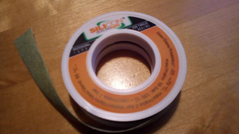

Då hade det gått på en pisskvart istället för timmar. Till råga på allt hade jag tätat nippelgängorna med en bit silikongängtejp så det inte skulle läcka fast det blev inte tätt på alla..göromgörrätt :lol:
