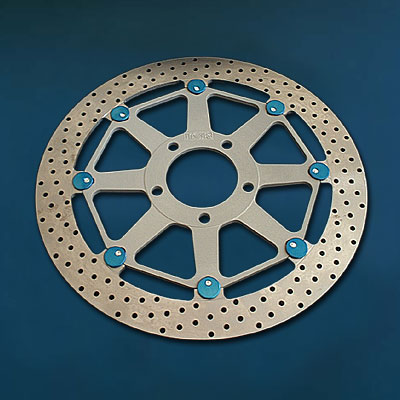

En flytande skiva består av två delar, en hållare som sitter fast i navet på hjulet och själva bromsytan som är ytterst.
Den yttersta bromsytan sitter inte stumt monterad på hållaren, utan sitter "fastkilad" i hållaren mha nitar. Dessa nitar måste kunna röra sig fritt mellan bromsskivan och dess hållare. Kan inte den yttre skivan röra sig fritt pga kärvande nitar, kan man råka ut för problemen jag nämnde i första inlägget, gnissel, hugg och att man använder bromskraften till att böja på bromsskivan istf att bromsa.
Poängen med en flytande skiva är att bromsskivan, där beläggen tar, blir varm vid användning och kan expandera och röra sig fritt i förhållande till den stumt monterade hållaren. Du får bättre känsla i bromsen och slipper problem med skeva skivor.

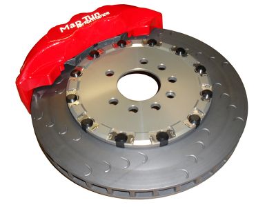

Flytande bromskivor finns för bil också. Det är samma princip där med en stumt monterad hållare i navet, nitar och bromsskivan ytterst. Dimensionerna är större bara.
Montering på VFR skiljer sig inte på något sätt från andra märkens flytande skivor, det är en och samma princip. Det enda som kan skilja är väl utförandet på nitarna egentligen.
Bak verkar det vara ovanligt med flytande bromsskivor, antagligen för att huvuddelen av bromskraften ligger fram och det är där det blir varmast vid användning och därmed störst risk för skeva skivor vid aktiv användning.
