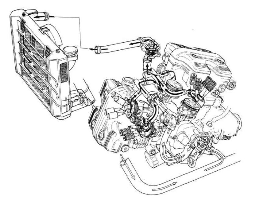

[EDIT] Fan vad mycket slangar det verkar sitta på din termostat, jag får det till fem enligt bilden på sid 1. Vad är alla dom till för? På min sitter det två, en in och en ut. [/EDIT]
En teoretisk gissning, en från varje cylinderbank, en ifrån varje kylare och en övre retur till någon av kylarna eller expansionsburken, kanske?
Fast kryptiskt ser det ut, minst sagt!.
