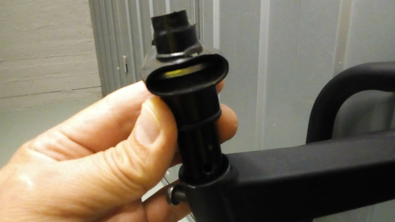

Bilder. Det var alltså inte på själva styrpinnen som skall in i gaffelkronan, de var alla alldeles för smala, utan på själva mothållet eller vad man skall kalla den? Inringade delen är alltså slipad på vilket syns.lappen skrev: Sent svar men kan upplysa om att det fungerar alldeles utmärkt att använda det främre stödet jag skrev om i tråden, och centralstödet. Haft loss det främre hjulet ett antal gånger nu, och det funkar finfint!
Dock hade jag problem med att alla adaptrar var för smala för hålet i gaffelkronan, men det löstes genom att slipa på själva adaptern så att den passade tight i hålet.
Bild kommer senare.
