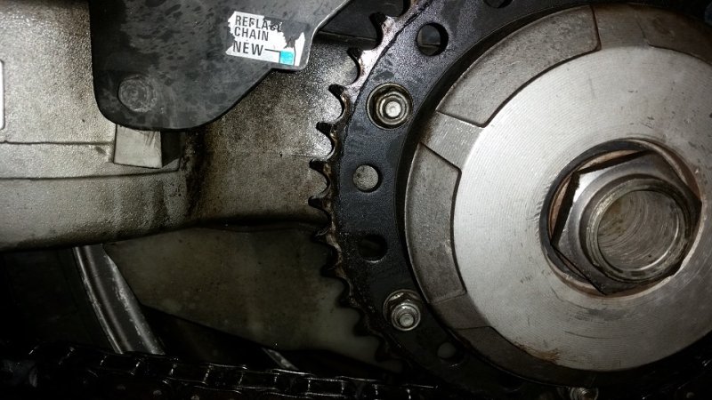

lappen skrev:Dock verkar det nog som att dripaketet/kedjan verkligen är slut, iaf om jag förstår det rätt....
Jo så är det nog.
Av bilden att döma verkar drevet ha sett sina bästa dagar. Men framför allt ser det ut som att kedjan har en skuren länk i mitten längst ner på bilden. Skurna länkar känns igen på att det är som en liten vinkel på kedjan där den bör vara rak mellan dreven.
Så din kedja och drev har nog gjort sitt.
Ett annat tecken på sliten kedja är att den ändrar spänning när man snurrar på hjulet. Sen kan man göra testet att försöka lyfta kedjan från bakdrevet som Mister nämnde. Fast det innebär ju att man blir lite skitig om fingrarna, å andra sidan kan man ta lite papper på macken att ha emellan.

Tyrannosaurus skrev: Jo så är det nog.
Det hade jag missat, man lär sig nåt nytt varje dag! :)
Tyrannosaurus skrev: Så din kedja och drev har nog gjort sitt.
Detta stämmer, så är det..spänningen ändras när man snurrar hjulet, och man kan lyfta kedjan från bakre kransen....
