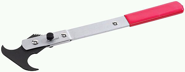

Biltema har ett verktyg för demontering av packboxar, kanske funkar på en hojgaffel? jag har bara plockat ur alla möjliga packboxar på fyrhjuliga fordon än så länge, och där funkar ett sånt verktyg, eller en skruvmejsel, eller en bågfil, eller Jenshenriks skruvar...

tersan skrev:Biltema har ett verktyg för demontering av packboxar, kanske funkar på en hojgaffel? jag har bara plockat ur alla möjliga packboxar på fyrhjuliga fordon än så länge, och där funkar ett sånt verktyg, eller en skruvmejsel, eller en bågfil, eller Jenshenriks skruvar...
Ahaaaaaa.... Ja så. Den är fix! :)
http://biltema.se/sv/Bil---MC/Verktyg-o ... yg-191535/

#13 Inlägg av adrian_vg »
jenshenrik skrev:Ahaaaaaa.... Ja så. Den är fix! :)
Nu börjar vi snacka! :D
Så man hakar fast denna undertill på packboxen och rycker till? För en hundring kan jag prova den nästa gång Edwins packboxar ska bytas!

Fullständigt onödigt verktyg iaf för gaffelpackboxar. När gaffeln är lös, tömd på olja, fjädern uttaget och låsringen lossad så är det bara att "dunka" isär den med handkraft ungefär som när man använder en glidhammare.
Lämpligtvis gör man det utomhus iförd meckkläderna eftersom det kan skvätta lite när den kommer "plopp!"
Då kan det vara värre att få i den nya boxen, för då får man inte använda några vassa grejer, men lite olja kan göra underverk :)
