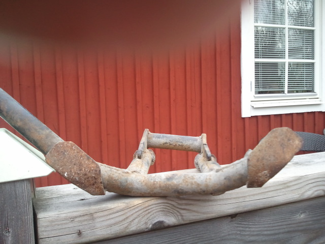

Jag tyckte att det var mycket olustigt att väga upp hojen på centralstödet och när jag undersökte närmare när en kompis försökte, så såg jag på avstånd. Hojen lutar ju flera grader åt höger! inte underligt att jag fick olustkänslor av att tappa den ifrån mig. Nu när jag har plockat bort det, skall det vara enkelt att stuka tillbaka det i skruvstäd. Se bild, dom skall vara parallella,antar jag!

Ser ju lite snett ut
Akta så du inte knäcker något om du böjer det kallt...

ja,tack för tipset, antar att jag känner om det skulle vara härdat stål när jag vrider tillbaka det, isåfall får jag fundera på hur jag skall göra, för om jag värmer upp den med gassvetsen, så måste jag härda om den väl. det var även spricka i metallen i förstärkningen som går runt röret den vrider sig runt. Där tar mig-svetsen. återkommer om hur det blev.

Det är nog vanligt bonnstål i det där. Har du både gas och mig och rejält skruvstäd så finns det inget att tveka på.

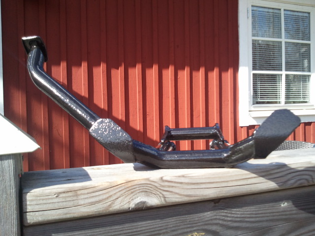

Ja, det var inga problem att böja tillbaka det, får se om det blir lättare nu.

Re: centralstöd snett
Tror mitt är lite snett också för jag tycker hojen lutar lite åt höger.....får nog göra samma operation som du, snyggt blev det

Det kan till och med vara värt att plocka av det bara för att lacka om det! Snyggt!

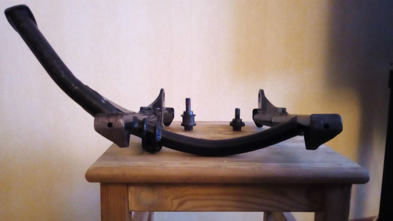

Blev som nytt jue. Min hoj har lagt sig på högersidan en gång just för att centralen vek sig i garaget där den stod.. >Slarvigt uppställdmikaeljohansson skrev:Ja, det var inga problem att böja tillbaka det, får se om det blir lättare nu.
Dessförinnan hade jag tappat den precis innan den skulle över balanspunkten. Föll tillbaka och hann inte räta upp styret så fick kasta mig över och hålla emot
Provade rikta med kroppstyngden över men hände inte så mycket.
Vikten på stödet är 1500g.
- centralstöd.jpg (39.24 KiB) Visad 13877 gånger

Det ska rätt mycket till för att kröka ett stöd. Det räcker inte att man sitter och torrbryter eller tar upp hojen snett, vilket inte rekommenderas, inte p.g.a. att stödet skulle vika sig utan p.g.a. tapprisken.
De vanligaste orsakerna att stödet kröker sig är att man har lagt ner så att det tar i eller klotat/tappat hojen så att det har fått en smäll.
Tips för att undvika olustkänslor när man tar upp hojen även med rakt stöd.
När jag tar upp hojen på centralen ställer jag först ner den på sidostödet, ställer mig bredvid, trycker ner stödet, lyfter hojen sakta tills jag känner att båda klackarna är i backen och trycker till. Nu ska det iofs tilläggas att "ödlan" är löjligt lätt att ta upp på stödet trots sin vikt, faktiskt den hojen jag ägt som det går lättast på.
