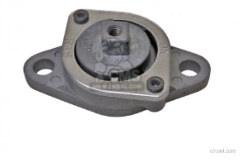

Hej, vet någon ifall det sitter en oring eller packning på insidan av denna kran från en Honda vf750f -84 ? Hur byter man den isåfall?

Det borde väl vara nån sorts tätning.
Att döma av bilden, verkar det bara vara att skruva loss de två skruvarna och lyfta bort kranen och kolla under.
Edit: När man kollar lite närmare på sprängskissen på http://www.cmsnl.com/honda-vf750f-83197 ... ml#results, set det inte ut som att man kan byta nån tätning där, ytan man byter hela kranen. Rätta mig om jag har fel!
Edit2: Ber om ursäkt; #4 är en packning!

Nu är den fixad , bytte ut packning nr4 och den slutade läcka! 41kr kosta den
